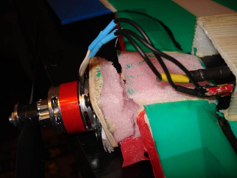

Сегодня летал на своем увеличенном Вжике. Летал нормально, но после посадки посмотрел внимательно на мотор, потрогал его и вдруг обнаружил, что у меня сломано пеноплексовое основание под мотораму.
http://www.r3r.ru/avia/vz18.jpg
Долго ломал голову, как же я ее умудрился сломать, ведь мотором я никогда не бился, да и невозможно это - стукнуть ЛК мотором.
А потом вспомнил, что во время полета я сильно хулиганил и чуть не стукнул крылышко об землю, но в последний момент все-таки вытащил его вверх. При этом крылышко явно чиркнуло винтом по снегу. Снег твердый, жесткий, винт коротенький, тоже жесткий. Вот видимо винт выдержал, а пеноплексовое основание мод мотораму не выдержало и сломалось.
Что интересно, после того, как я задел за снег, я еще летал некоторое время. Видимо, хоть рама и сломана, толкающий мотор прижимал ее и ничего в полете не отвалилось. С тянущим винтом такой фокус не получился бы.
Re: ЛК
Саша это пеноплекс так ломается - у меня так же было- полечил  наганом
