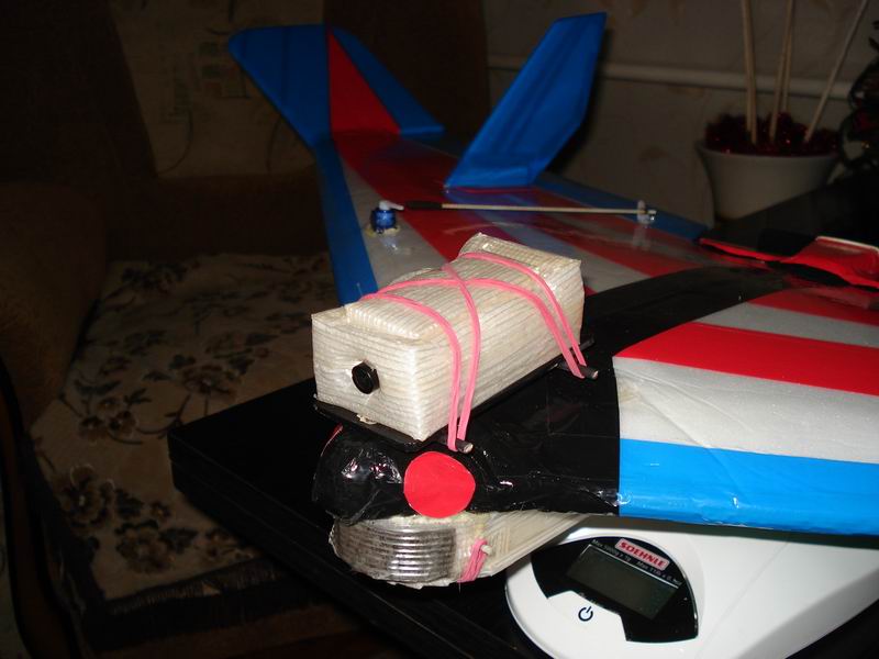

Я сервы ставил ближе к передней кромки крыла. У меня изначально получилась центровка как по описанию - 135 мм от задней кромки, но это как оказалось очень задняя центровка. Пришлось на самый кончик носа приклеить скотчем свинцовую пластину 30 грамм. Эта пластина работает еще и дополнительным бампером. smile
К тому же Вжик таскает камеру. Когда ее нет, сверху носа на площадке для камеры крепится свинцовая пластина 35 грамм.
Я думаю не стоит так бояться навесить лишние 50 грамм груза. Где-то читал, что у нас же не чемпионские модели, где борются с каждым граммом веса. Гораздо важнее правильно отцентровать модель, тогда она эти лишние десятки грамм и не почувствует.
Вот тут видно и серву и груз на носу и камеру.
http://www.r3r.ru/avia/vz16.jpg
