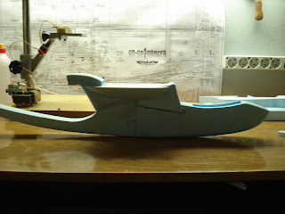

Выложил то что имел.
Дансер продается как кит, что бы получить нормальные чертежи необходимо купить модель и обсканировать все делали.
Выкладывал предполагая изготовление из потолочки или пенопласта, типа такого
http://4.bp.blogspot.com/_uxraOTS9VS0/TCBcEwimmKI/AAAAAAAAB6Y/avL88j_yrmQ/s1600/danser7.jpg
http://4.bp.blogspot.com/_uxraOTS9VS0/TCBb6-aS2CI/AAAAAAAAB6Q/v5YRmqueGfM/s320/danser6.jpg
http://1.bp.blogspot.com/_uxraOTS9VS0/TCBfKUFdIjI/AAAAAAAAB7A/qpkyOyDxaQs/s320/danser12.jpg

А чем вы его обклеевали ?
Или красили ?

Это не моя. Это просто пример того как делают. Окраска акрилом.
Re: GoGo Dancer
Посмотрите здесь выложены фото постройки подробные http://diesel.elcat.kg/index.php?showto … amp;st=140
