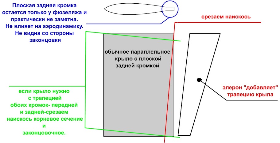

Ох как много всего тут произошло за два дня.  По пенорезке. Мой станок вполне может вырезать гаргрот на самолет. Для этого и три оси. Что касается трапецевидного крыла - делает псевдо трапецию - подглядел на РС-группс.
https://lh3.googleusercontent.com/-87l4WfS3wQg/TrztJXzBcbI/AAAAAAAAB5Q/PQzW4ILpLXg/s912/trapec_krylo.jpg
Отличие от станка описанного двумя постами выше - мой станок "комнатный" вполне влазит на заднее сиденье авто. У меня моделка 1,5х2 метра (балкон) - стоит две, т.к. начал собирать новую версию станка - поэтому первый станочек и продаю. Что касается станков с 4-я независимыми консолями - так его строить имеет смысл только с размерами рабочего поля 1000х1000х2000 (как у Егора) если рабочее поле меньше - так и смысла нет вырезать 3Д-наперстки. Изначально я начал строить станок с размерами 500х500х1000, но посчитал и получилось, что конус со сторонами 30 градусов на нем можно будет вырезать с диаметром основания не более 80мм. Я разобрал тот станок. А места он занимал 800х800х1300 мм . На последнем станке я легко режу детали 3Д - за два прохода.

А можно ссылку на PC-группс где описан  метод резки крыла псевдотрапецией?
demaschin
6 Сообщений
Re: Пенорезка ЧПУ + чертежи самолетов к ней
Не думаю, что у меня уйдет на поиск меньше времени чем у вас..... статья была посвящена какому то простому плосколету, а принцип резки трапеции просто приводился как пример. Смысл в том, что задняя кромка крыла делается параллельной и вытянутой, затем срезается наискось.....к этой кромке крепится элерон.....
