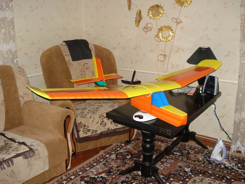

Мне кажется вам отлично подойдет СТРЕМИТЕЛЬНЫЙ. Модель быстро делается, никаких дифтеритных материалов.  Вобще отличный самолёт. таскаю на таком ФПВ. вес с аккком 1800 3s, движком весом 110 грамм. и ФПВ (130 грамм) получился 790 грамм. Летает просто сказка, парит отлично. летаю по 40 минут на одном акке.  И сажусь только потому что садится акк на камере.
Вот сайт разработчика http://free-winds.narod.ru/sxemac.htm
Пашка
Павел (Краснодар)
129 Сообщений
Re: Моторный планер
Стремительный очень неудобный в перевозке. Очень громоздкий получается. Я сделал мотопланер с крылом Стремительного и фюзеляжем на вольную тему. Все равно перевозить сложновато, хотя багажник у меня в машине очень большой.
Но летает и планирует очень хорошо.
Размах около 1700, вес 1255, нагрузка на крыло 30 гр/кв.дм.

Re: Моторный планер
у меня размах 1500 вес 780. На заднее сиденье тайоты каролы отлично влазит. ещё и я рядом сижу)
