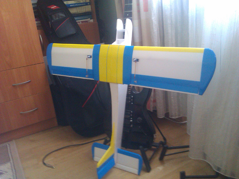

Re: Первая покупка аппаратуры, есть вопросы.
Всем привет, вот я и сделал первый свой самолётик
http://www.dyr4ik.ru/forum/album_mod/upload/8228bf5d854738d830680bf17b46aa42.jpg
(фото видно?)
Спасибо за чертежи! И посылка моя с остальным оборудованием уже завтра-послезавтра прибудет. Начинаю изучать как настроить передатчик и приёмник и т д. Вот появился вопрос.
Важно ли какой стороной втыкать разъёмы сервомашинки в передатчик? они у меня втыкаются и так и так. И любую сервомашинку можно воткнуть в любой канал? Перемычка воткнута в 9ый разъём, хотя напротивнаписано bat, но я так понял так и надо.
