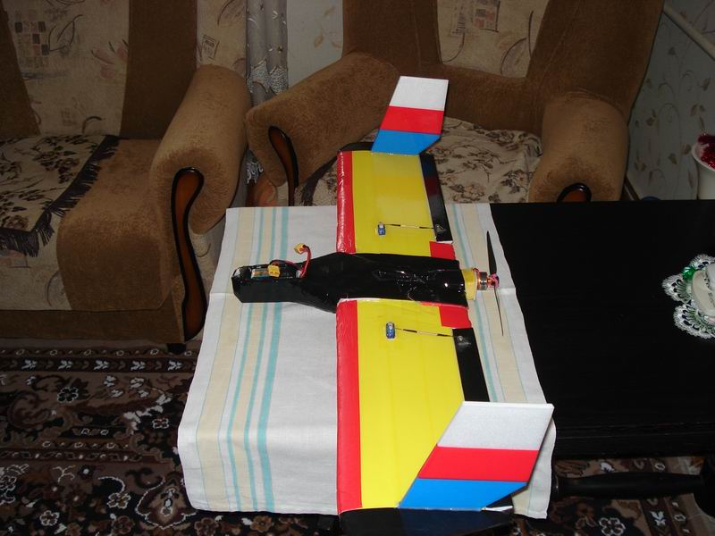

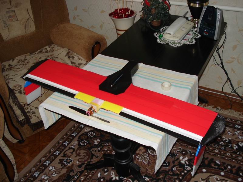

Предлагаю Вашему вниманию свою новую поделку - "Летающее Крыло от Цессны". Термин "летающее" здесь применен пока условно. Будет это крыло "летающее" или "постоянно падающее" покажет облет.
http://www.r3r.ru/avia/lkc1.jpg
http://www.r3r.ru/avia/lkc2.jpg
http://www.r3r.ru/avia/lkc3.jpg
Мотор - Turnigy 28-26-CQ 1300Kv Brushless Outrunner
Винт - DD8x4
Аккумулятор - 3S 1000 ма/ч
ЦТ - 40-45 мм от передней кромки крыла.
Прошу не относиться к этой поделке как к модели, это лишь способ утилизировать крыло от Цессны. Разобъется - пусть с ним, просто так выбросить жалко.
Итак открываю тотализатор, полетит оно или не полетит.
Делайте ваши ставки, господа!

Забавно smile  для ЛК вроде нужен S-образный профиль, т.е. флапероны (или как их там, такие рули) постоянно чуть вверх.
Re: Летающее Крыло от Цессны
Ясное дело. На средней фотке видно, что элевоны немного задраны. Сколько именно задрать пока не знаю, это на облете выяснится.
полетит, у меня ЛК весом грамм 600 с аккумом 2200 и двигом 900 г тяги полетело! smile

Не уверен, но думаю не малую роль играет стреловидность. А отсутствие её скажется на стабилизации по центру, не зря хвостовой стабилизатор удаляют на расстояние от крыла. Вот если бы хотя бы придать стреловидность - был бы шанс. В любом случае удачи вам!

Я понимаю, что много вопросов по стреловидности, по расположению ЦТ и ЦД, но еще раз повторяю, цель была не удивить всех полетными качествами, а достойно избавиться от ненужного крыла от Цессны.
Хотя по поводу качества полета - как знать. Тут в форуме было видео, где точно так же использовали крыло от Метройда. И автор писал, что очень хорошее крылышко получилось.

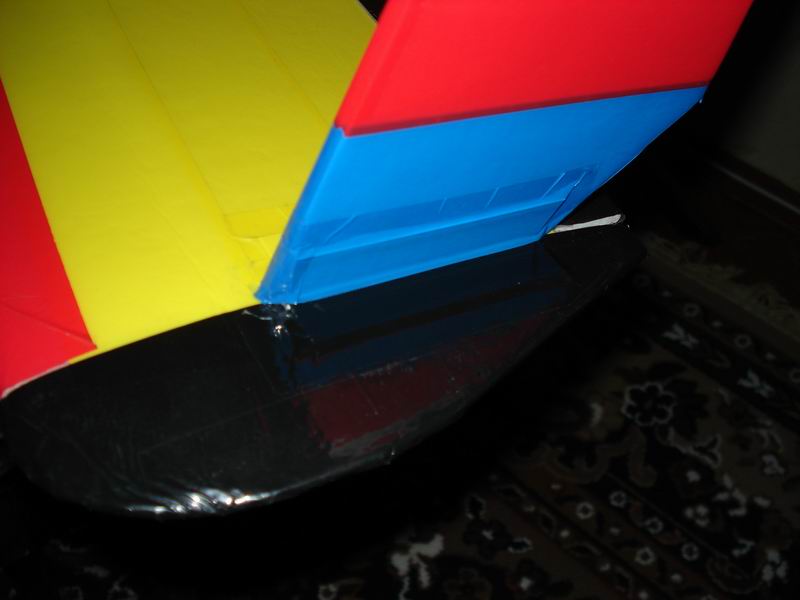

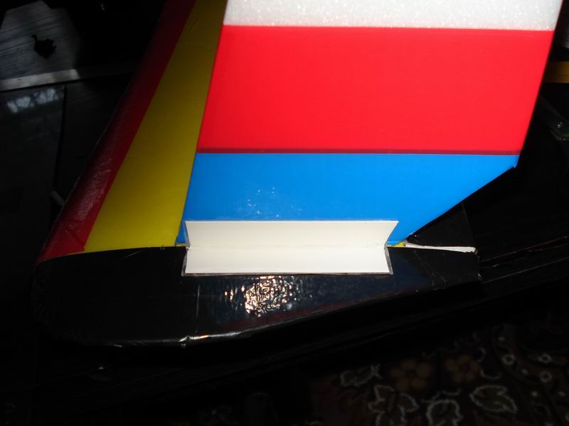

Сегодня пробовал пускать. Ветер сильно мешал. Сначала ветром сильно задрало самик, петля и в землю. Уменьшил расходы, но опять то же самое. То ли ветром, то ли опять сильно взял ручку на себя... После второй морковки отскочил один киль, приклеенный прямо на скотч термоклеем. На морозе термоклей с веселым хрустом отскочил, не оставив и следа на скотче.
Приехал домой и переделал оба киля, приклеил уголками на двухсторонний скотч.
