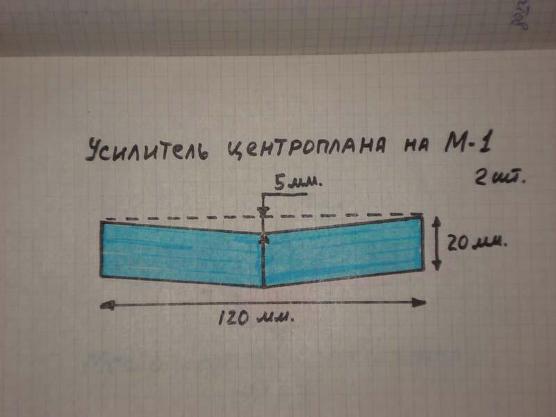

Можно по подробнее как сделать V образное крыло у М1, в первый раз делаю, не доганяю (исходя из чертежа по полам распиливаю, сколько сточить, и нужно ли) если можно на "пальцах", и еще нашел в городе только теплофлекс но 30 мл. толщиной, кромки у крыла для стачивания нужноменять на сколько и что это изменит если не менять? Вопрос по физюляжу: в чертеже указывается место где приклеевать, там врисована фигура которая как я понял идет на опору крыла, сам физюляж идет ровно или он выпиливается исходя из выреза?

по крылу.
1. разрезали пополам.
2. вырезали 2 таких штуки из фанеры (она задает V крыла)
http://www.rc-aviation.ru/images/stories/stati/ig-ir/DSC02895.JPG
3. вставили их в пазы
4. соединили крыло, увидели что верхние грани соприкасаются раньше нижних
5. сточили место разреза таким образом что бы соединялось ровно.
6. склеили
30 мм будет тяжело для этого размаха. Лучше срезать струной до рекомендуемых 20.
В качестве струны - проволока из спирали для электроплиток (из хозмага или стройрынка), нагревать током (я использую БП от компа)
Фюзеляж идет ровно. Вырезается фигура на толщину той деревяшки из которой изготовлен пилон крыла.

вопросик насчет крыла М1
1.распиливать надо крыло?
2.усилитель из фанеры в какие пазы их надо вставлять?
3.усилитель это 2 фанеры склеены между собой под углом a на них крыло на клей?
спасибо заранее smile
Re: Видеоинструкция.
1. надо, по центру
2. в прорезанные в крыле. Режем паз по ширине усилителя.
3. нет. 2 штуки на расстоянии друг от друга.
Крыло у вас получиться примерно такое V, усилители центроплана как раз и задают этот угол.
