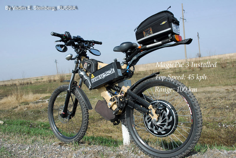

Для тех у кого есть финансовые возможности и жаба не душит приведу пример с другого полюса ценового диапазона.
Паренек с Дальнего Востока собрал ебайк на основе неубиваемого двухподвеса и мощного электрооборудования общим весом до 50 в КГ и около 170000 в Руб. Его показатели - скорость до 70км\час и запас хода без педалей 100км (на ск 40км\час) до следующей электророзетки, с педалями - 200км и более (зависит от тренированности мышц и экономии аккумулятора). Мировой бренд по производству мотор-колес, фирма  Golden Motor разместила его ебайк на заглавной странице своего сайта, дескать знай русских
http://www.goldenmotor.com/e-Bike-DIY/mpgallery/images/0056.jpg
Да вот собственно он  сам пишет как достиг таких показателей -
http://epowerbikes.ru/archives/1798
http://forum.dirt.ru/showthread.php?t=233992
