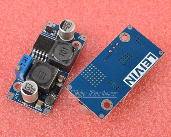

В тему о запитке видеопередатчика и камеры:
раньше использавал отдельный аккум на видео, но потом попробовал заказать DC-DC Step Down Up Module
http://i.ebayimg.com/t/1pc-DC-DC-adjustable-LM2577-auto-step-down-up-power-supply-module-solar-power-pa-/00/s/NTYwWDcwMA==/z/lgcAAOxyACJR5m20/$T2eC16hHJG8FGr3qLVuiBR5m20TbMQ~~60_3.JPG
просто выставляем крутилкой нужное напряжение и модуль сам повышает,либо понижает напряжение на выходе до заданного параметра (я выставил 12 вольт). плюс видимо работает как фильтр, тк убирает наводки. в общем меня устраивает, теперь для фпв использую его.
