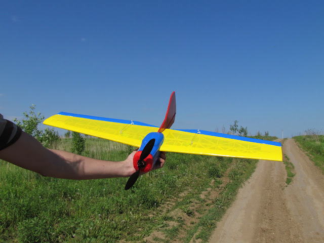

Приветствую.
Вот и я решил соорудить моторную алулу. Алулой конечно это назвать сложно. Скорее это ЛК или безхвостка.
Давно хотел попробовать вырезать крыло струной из пеноплекса. Точнее я уже пробовал раньше, но результат был совсем плохой. Как не странно на этот раз получилось вырезать достаточно аккуратно.  Консоль получилась ~25грамм. Мне показалось это очень много.
Коли начал экспериментировать, то решил не останавливаться. Вырезал в крыле «дырки». Крыло стало напоминать наборное. Вес консоли получился 17грамм. «Нервюры» оказались крайне не прочными, легко деформировались при нажатии пальцем.
Для укрепления крыла решил обтянуть его органзой на лаке. Результат разочаровал. Идеально натянуть органзу не получилось, вес возрос очень сильно.
Коли начал экспериментировать, то решил не останавливаться. Оторвал органзу smile К сожалению, полностью очистить крыло от лака не получилось. В результате только добавил веса.
Недолго думая обтянул крыло скотчем. После утюга выглядело все достаточно хорошее.
И да, лонжерон линейка.
Фюзеляж делал также из пеноплекса. Крышка отсека с батареей крепится на магниты , батарея на липучку.
https://lh6.googleusercontent.com/-kbg51RnD3TQ/T8hlyLQxfyI/AAAAAAAAAcA/AX9VGsD724M/s640/a1.JPG
https://lh3.googleusercontent.com/-roRT1y6dDEM/T8hl7cylEgI/AAAAAAAAAcU/eKtYrrOQo2s/s640/a2.JPG
https://lh5.googleusercontent.com/-hghXjqLfAuk/T8hlIluCIUI/AAAAAAAAAbo/UMsP_GkdQoM/s640/IMG_3196.JPG
https://lh4.googleusercontent.com/-pPgQH3-NA_0/T8hlLNGXKVI/AAAAAAAAAbw/ZQx5S6MrS68/s640/IMG_3197.JPG
Вес с аккумулятором 1000 2S – 315 грамм.
Облет прошел не удачно. Сильный порывистый ветер. Как потом выяснил очень передняя центровка. Постоянный обрыв связи. Только морковкиsmile Сломал 4 пропеллера.
У меня приемник на 3 канала, я перепаивал антенну, возможно плохо спаял. Связь теряется периодически.
Но нет худа без добра! Конструкция показала себя достаточно прочной. Мои опасения на счет слабых нервюр не оправдались. Из повреждений: слегка замялась морда, не значительно замялся угол крыла, консоли лопнули по шву склейки. При падении хорошо показали себя магнит и липучка, батарея просто отстегивалась, а крышка слетала, не нанося ущерба модели.
https://lh6.googleusercontent.com/-TcUJndED43Y/T8hlDMxZZBI/AAAAAAAAAbg/Zjejjx_OZzc/s640/IMG_3204.JPG
https://lh5.googleusercontent.com/-VIggyYj-ftk/T8hli_RpOhI/AAAAAAAAAb4/T6ZBgb4rYNw/s640/IMG_3205.JPG
https://lh4.googleusercontent.com/-Zgd_NXCwpS4/T8hl0VSqqcI/AAAAAAAAAcI/nYYQtOEAZhY/s640/IMG_3206.JPG
Момент потери связи:
Починка/доработка
Срезал часть фюзеляжа над крылом. Крыло посадил на резинки. Заменил приемник, поставил 6 канальный. Вес не замерял.
Подобрал центровку и модель полетела. Очевидно мне не хватает опыта в пилотировании, как только появляется ветер начинаю заруливаться.
После случайно поставил батарею на 500 мах, но на тоже место где стояла на 1000. Долго не мог понять что случилось smile
Задняя центровка. Она и с большой батареей была задняя, а с маленькой просто совсем задняя.
Re: Моторная Алула
Безусловно, я новичок и еще многого не понимаю, но в безмоторном полете модель планировала хорошо с небольшим пикированием, которое устранялось элевонами.
Pink
Павел (Тула)
180 Сообщений
Re: Моторная Алула
тогда выкос мотора нужно сделать вниз, чтобы при даче газа нос не задирался вверх.
Re: Моторная Алула
Да, выкос не делал совсем.
Сейчас после очередных плетушек планируется не большой ремонт. Моторама немного разболталась, буду переклеивать. Выкос сделаю обязательно. Главное не переборщить smile
