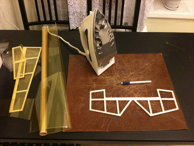

Всем привет!
Вот как и обещал небольшая зарисовка по обтяжке пленкой детали из бальзы.
На правильную инструкцию не претендую, опишу как делал сам.
Для этого нам потребуется нехитрый инструмент в виде утюга, модельного ножа и линейка. А из материалов пленка для обтяжки моделей.
Модельного утюга нет, но для нашей модели сойдет и обычный.
https://lh3.googleusercontent.com/-GROTfSUAbQ8/UBYuRtxuepI/AAAAAAAACEU/IaOjURXPFRg/s640/img%2520055.jpg
Итак приступим.
Подготовленную к обтяжке деталь (то есть, склеенную, зачищенную шкуркой и очищенной от древесной пыли) прикладываю на подходящий участок пленки и модельным ножом, с припуском в пару см, отрезаю по контуру.
https://lh3.googleusercontent.com/-7qeQrT-HzGI/UBYuRm8uq7I/AAAAAAAACEY/3Ta1TCMnhJU/s640/img%2520057.jpg
Удаляю защитный слой. (не могу сказать что все пленки так сделаны, но если есть, удаляем)
https://lh3.googleusercontent.com/-vtVM1LlvUp8/UBYuRuvGs7I/AAAAAAAACEc/XHxZiaqHbgQ/s640/img%2520060.jpg
Включаю утюг, прогреваю. Температуру ставлю 100-120гр, это где то в районе первой точки бытового утюга. Качество припайки пленки проверяю на ненужных кусочках пленки и бальзы.
Переворачиваю деталь и отрезанный элемент пленки, прикладываю по месту и аккуратненько утюгом легкими касаниями, крест на крест прихватываю пленку.
Прихватки лучше делать не на углах, а на гранях детали.
https://lh4.googleusercontent.com/-uFI5qABq8g8/UBYuS8FaGWI/AAAAAAAACEk/JbyuwMpt0Rk/s640/img%2520061.jpg
После того как пленка закреплена на детали, переворачиваю ее пленкой вниз и модельным ножом обрезаю пленку с припуском равным толщине детали (3-4 мм).
После этого утюгом прихватываю пленку к торцам детали по всему периметру. Теперь пленка надежно закреплена и ее можно проклеивать по плоскости детали, проводя утюгом по всем реечкам.
Получается вот такая красота.
https://lh5.googleusercontent.com/-WAyIloZFkxM/UBYuTOEK6vI/AAAAAAAACE4/4xFZ4JbqIbQ/s640/img%2520064.jpg
После нескольких часов работы получилось обтянуть несколько деталей.
https://lh3.googleusercontent.com/-0AZPfpTdCNk/UBYuTEbMEnI/AAAAAAAACEo/Jd58IyFRa4s/s640/img%2520067.jpg
Дольше всего провозился с РВ, из-за его сложной формы. Ну и не без проблем, при натяжке пленки по всей поверхности стал быстро и сильно водить утюгом по РВ, неожиданно уголок пленки пришкварился к утюгу и я с размаху содрал пленку до половины. Пришлось удалять ее и перетягивать заново.
Так что будьте аккуратны!
