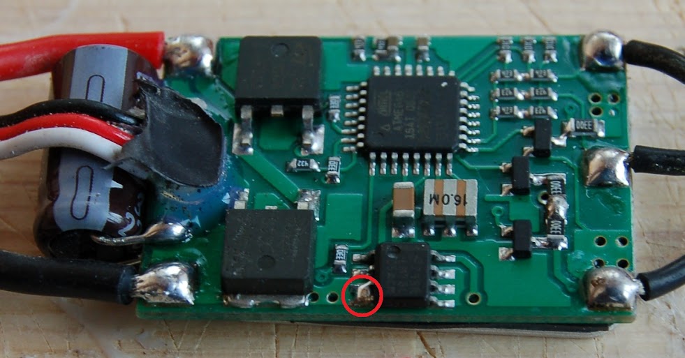

Простите за долгое отсутствие - работа. Пока идет http://www.parkflyer.ru/40390/product/4 … refcat=158, решил я снять всю электронику с Сessnы. И при различных манипуляциях выяснил следующее: держа моторчик за крестовину, без винта, естественно, включил его, и обнаружил что при незначительной тряске мотор клинит. Наверное тут дело в плохом контакте на одной из обмоток?? И, скажите пожалуйста, я как-то мультитестером могу это выяснить?
И наверное вопрос не совсем сюда: Чтобы измерить потребляемый моторчиком ток я должен подключить амперметр (который мультитестер) последовательно между чем и чем? Между плюсом батареи и плюсом регуля, или между одним из проводов идущих от регулятора к двигателю (каким из них).
И еще вопрос, после того как срезал термоусадку с регулятора, обнаружил соплю - это наверное так и надо?

амперметр включай в разрыв любого провода от батареи , сопля сама по себе возникнуть не могла ,если регуль работал с ней то пусть будет.
