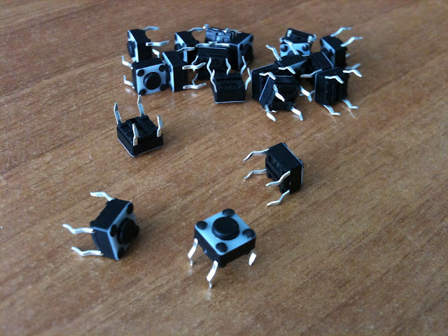

Вот сходил в магазин радиодеталей. Благо у них на витрине все эти кнопки лежали, выбрал вот такие, чисто визуально по памяти.
https://lh3.googleusercontent.com/-yHlRlDy6lrY/UG1DokB__GI/AAAAAAAACj8/_ZqI52dUnvA/s640/img%2520003.jpg
У них они называются Тактовая кнопка тип 2 (SWT-2).
Вроде похожа на ту что UA3XDS, показал.
