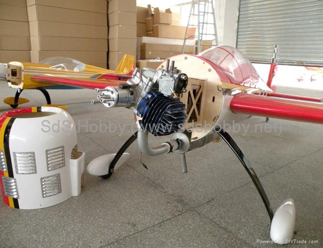

Я и свой 50СС также на двух табуреточках монтировал и даже в поле приходилось шпангоуты подклеивать
http://img.diytrade.com/cdimg/489733/10370676/0/1313550445/New_Yak_54_50cc_rc_toy_model_Airplane.jpg
