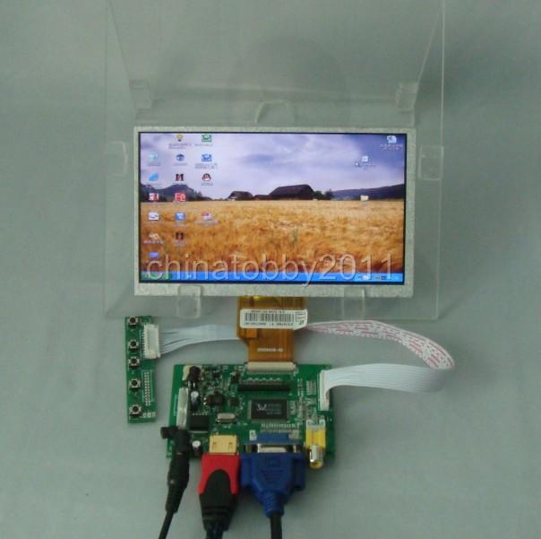

[url=http://img.auctiva.com/imgdata/1/6/7/2/2/0/6/webimg/606340304_o.jpg]
Пришла мне матрица  7 дюймов  LED  и контроллер ,  завтра фото выложу .
Дисплей красочный и четкий , хотя разрешение 800х480 .
диапазон входного питание 5-24 вольт! На плате контроллера  стоит импульсный стабилизатор.
Пробовал 2S батарею 800 ма , думаю  светить будет долго .
Теперь проблема ума не приложу как корпус сделать и какие нужны очки если они нужны.
Линза френнеля 3х увеличение,  размер  линзы больше матрицы. Линзу придется резать.
Гребенка на линзе довольна крупная , но смотреть не мешает .
RINGO
Рома
196 Сообщений
Re: HD HMD for FPV (шлем очки для ФПВ)
Интересно посмотреть как там видны пикселы через линзу?
Bah3d
Виктор
74 Сообщений
Зашибись там все с пикселами.
Смотрел через 3х-нормальна...
Ну естественно чуток сильнее чем 1280х800, но вообще не критично.
Скажем так, практически нет разницы...

Мой шлем  будет отличаться   от  подобных .
Не понимаю почему все применяют мини линзу узкую линейку ? Получается    корпус шлема сужающийся в сторону лица .
Когда надо линзу размером с экран !
На моем дисплее  7 дюймов 800х480  точек ,  даже с 3х линзой пикселов не видно! все отлично.
Берите не парьтесь.
