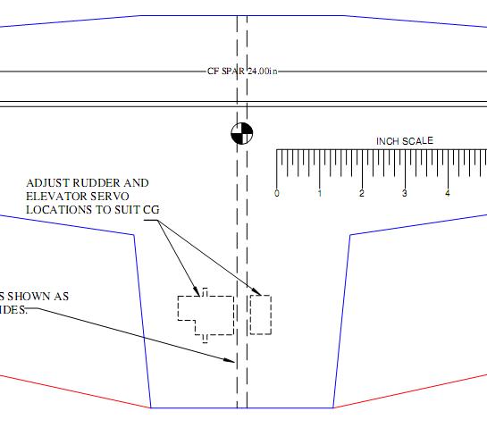

А кто знает где должен быть у Яшки ЦТ?
Вот нашел в чертежах.
https://lh4.googleusercontent.com/-u5T_UPPurys/UKoai_RGliI/AAAAAAAAC3I/GoOSBECGv9c/s800/CG.JPG
Получается ЦТ в 30%
Re: ЯК-55 EPP
Это 3Дшник, у меня по облету он стоит ближе к элеронам, ориентировочно 35-38%. Чем более задняя центровка - тем проще висеть и более резкие фигуры с помощью РВ. Но это по желанию.
Re: ЯК-55 EPP
Ну и мне так показалось, что в чертежах  ЦТ выставлен так что бы наверняка полетел.
