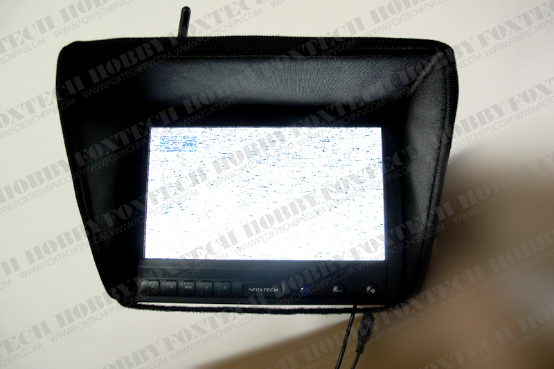

Re: выбор недорогого монитора для FPV
это на уровне железа должно быть - типа как на монике  скринсейвер.
с помехами - да должен показывать.
http://www.foxtechfpv.com/product/monitor/m800/IMG_2940_wm.jpg
Н а очках Мувиках мод был от пропадания сигнала- лечился впаиванием перемычки- на теликах хз как побеждают
