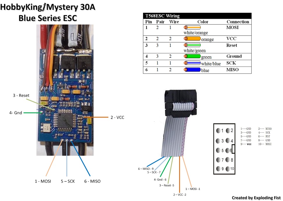

Хочу прошить регуль HobbyKing 30A BlueSeries  не могу найти площадки (контакты) для программирования. Может кто знает? Зарание блогодарен!

Александр большое спасибо как раз то что нужно! smile  фоток нет не фотографировал.

Ну вот с контактами разобрался. возник есчо вопрос, на  регуль HobbyKing 30A BlueSeries имеется два файла прошивки, один файл когда все ключи одного типа а другой файл когда ключи разного типа, вопрос как определить эти типы? В маркировке ключа во второй строчки у одних AL а у других AJ может этим их разность определяется?
http://img-fotki.yandex.ru/get/5632/76890158.1/0_dc0c2_9d34a0ba_L
judzi
783 Сообщений
Re: Прошиваем Hobbyking SS Series 18-20A ESC
Вот на фотке-то как раз одинаковые ключи.
Транзисторы 4856A.
А были бы разные -половина транзисторов должна бы быть другой. Зачастую радикально отличается маркировка (не близкие цифры).
И даже может быть совсем другого производителя (это я про регуляторы вообще, без привязки к кокретной серии)
надо посмотреть по справочнику, но скорей это месяц производства в маркировке.
вот если бы вместо А стояло С был бы повод серьёзно задуматься.
AJ и AL во втором ряду - наверняка дата производства, первый ряд 4856A - тип прибора
