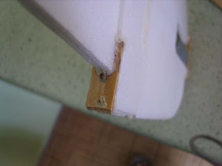

По сзади :
На крыле делаем типа такого (приклеиваем к крылу снизу)
http://4.bp.blogspot.com/_uxraOTS9VS0/SUvWhSp1fAI/AAAAAAAAAxw/mk4VqFaZPos/s320/S8302406.JPG

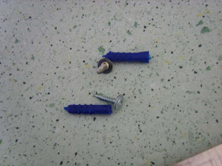

Вставляем крыло штырем в отверстие, прижимаем заднюю часть, закручиваем винты через крыло в дюбели.
Дюбели берем из строймага
http://3.bp.blogspot.com/_uxraOTS9VS0/SUvXDWHsoCI/AAAAAAAAAx4/cnbia67CMUM/s320/S8302396.JPG
