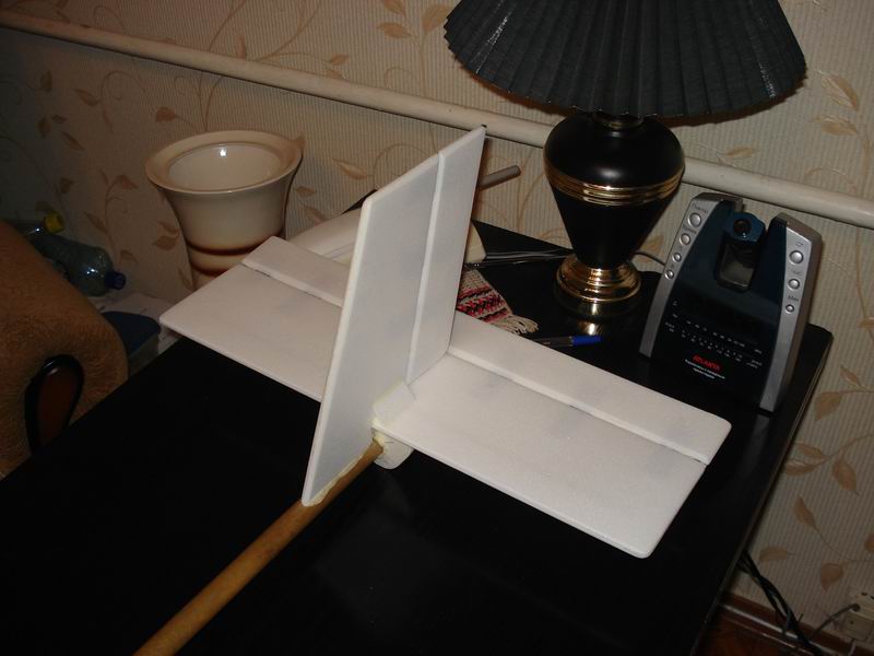

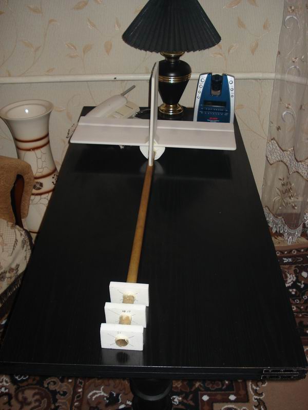

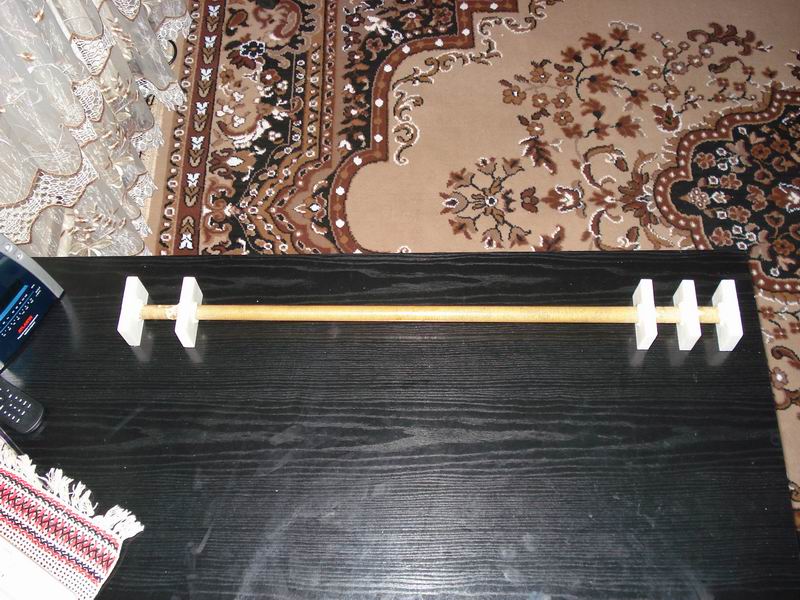

Хвостовая балка
http://www.r3r.ru/avia/str4.jpg
Три прямоугольника - это сторона фюзеляжа. Прямоугольники из очень плотного пеноплекса, приклеены к трубе ПУР501, сделаны по ширине фюзеляжа и будут туда вклеиваться тем же клеем.
Два прямоугольника с другой стороны это хвост. С нижней стороны обрежу их, чтобы получился треугольник вершиной вниз, а к верхней плоскости  приклею стабилизатор. На стабилизатор торцом приклею киль, укреплю, чтобы не кренился и не сломался при боковой нагрузке.
Через трубку пройдут провода управления к двум сервам, которые расположу на стабилизаторе. Они будут управлять РН и РВ.

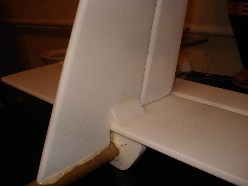

хвостовое оперение
http://www.r3r.ru/avia/str7.jpg
Укрепил киль небольшими подпорками, чтобы увеличить прочность. Иначе боюсь, что отломится, ведь киль приклеен торцом и все.
http://www.r3r.ru/avia/str5.jpg
http://www.r3r.ru/avia/str6.jpg
http://savepic.net/3936466.jpg
http://savepic.net/3992789.jpg
http://savepic.net/3996885.jpg
http://savepic.net/3994837.jpg
Фюзеляж - боковые стенки приклеиваются к прямоугольникам пеноплекса, снизу к ним приклеивается днище, сверху - внутренняя полка для приемника, акка и прочего.
