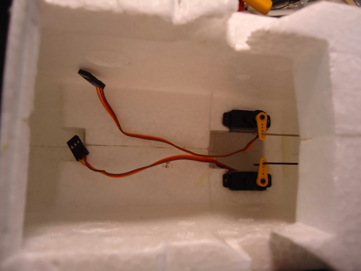

Сервы на хвостовое оперение поставил такие.
https://lh5.googleusercontent.com/-X4-DicmPREs/UvsfRw26AII/AAAAAAAABWo/ZMJrF-JNN_Y/w1161-h871-no/DSC09011.JPG
https://lh6.googleusercontent.com/-3lNAyNBQ5l0/UvsfVCVYzBI/AAAAAAAABXA/Gwx-TpVijuw/w1161-h871-no/DSC09022.JPG
Работает достаточно мягко, без люфтов.

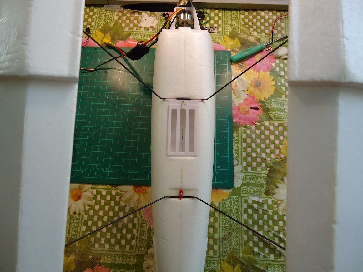

Займемся шасси. Колеса задевают о края обтекателей. Лечится  обрезанием срезанием лишних кромок.
https://lh5.googleusercontent.com/8M4awCpcxY-k2vFgxLjaw9GsQ7_ShyfqsTyuNV5yOO8=w1161-h871-no
Передняя стойка по идее должна фиксироваться, как это сделано на заднем пазу (куда вставляется задние стойки при использовании поплавков). Или я чего-то недопонимаю?
https://lh5.googleusercontent.com/-BLZtMnFfewI/UvyHlfYb20I/AAAAAAAABYM/KP6e4jmu-wg/w1161-h871-no/DSC09282.JPG
https://lh3.googleusercontent.com/fnhGvASV1Lya_sHkGzqYyGk3oMzJM8pCctuUtTEcMPY=w1161-h871-no
https://lh6.googleusercontent.com/-bTR7cL78FpA/UvyHu6V-aSI/AAAAAAAABYk/XFzRYFmOc7U/w1161-h871-no/DSC09285.JPG
Колесный вариант.
https://lh5.googleusercontent.com/-kYSRaznP_-Y/UvyHkz-920I/AAAAAAAABYI/cb60TXc-Blk/w1161-h871-no/DSC09275.JPG
Стойки немного хлипковаты. Вот вариант предложенный на HobbyKing’e.
http://www.hobbyking.com/hobbyking/store/uploads/696143308X438577X40.JPG
Поплавковый вариант.
https://lh4.googleusercontent.com/-floTYNaXa9k/UvyH1nUNn1I/AAAAAAAABY8/eEcYSEc9nZY/w1161-h871-no/DSC09289.JPG

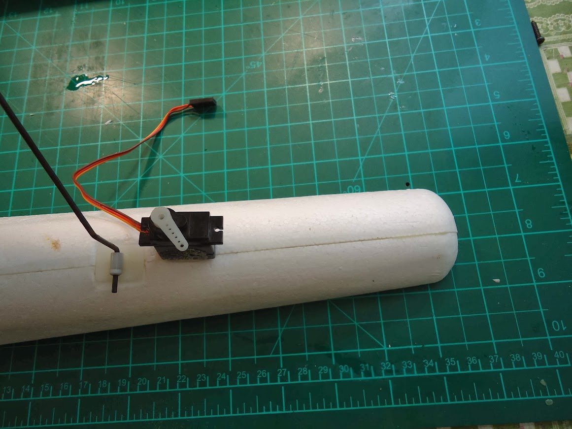

Здесь 2 вопроса.
1.    Вот эти пластиковые вставки (в которые вставляются стойки) болтаются в поплаках. Так и должно быть или все-таки нужно жестко вклеить?
https://lh5.googleusercontent.com/-JSCXe92uoE4/UvyH0l-Kr4I/AAAAAAAABY0/m1APPDKj-1E/w1161-h871-no/DSC09291.JPG
2.    Нужна ли серва с рулем для поплавков или это изыски?
https://lh6.googleusercontent.com/-L06VQNZRuzA/UvyH6fZImDI/AAAAAAAABZE/wwSvFGLnK7c/w1161-h871-no/DSC09294.JPG

С малым углом зашел, один попловок зарылся, вот и опрокинулся. Равносильно попаданию одного колеса в ямку при посадке.
Попалвки лучше соединить спереди и сзади между собой - получится более жесткая конструкция. Соединение можно сделать разборным.
Серва на поплавке нужна если предполагается рулежка по воде. На РН модель реагирует весьма слабо, я даже на гидрошнняге думал о водном руле. Если предполагается только выезд, взлет и посадка на воду, а катание с выписыванием фигур - не нужно, то можно и не ставить.
Да-да , плюх с завалом , лучше по снегу отработать взлёт/посадку .
Без перемычек на поплавки , корова на льду получиться .
Re: Закрылки и элероны на Вильге
Ага, спасибо!
Вот здесь на видео на минуте 0:54 как раз показан «правильный» фиксатор  для передних стоек шасси! А на минуте 02:27 - усиление поплавков поперечинами.
