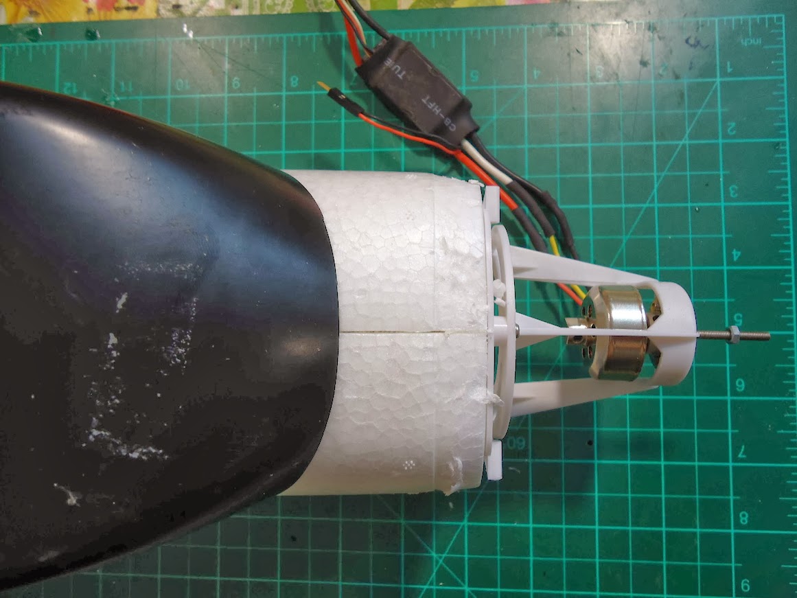

Моторама из пластика.
https://lh4.googleusercontent.com/-cky9HP3bA2I/UvpDz40Y0fI/AAAAAAAABUs/teNwkTXOnb0/w1161-h871-no/DSC08986.JPG
Выкоса не наблюдается.

У мотора фамилии нет!
Регулятор тоже noname. Из него выходит какой-то разъем. Для чего интересно?
