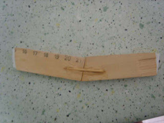

http://1.bp.blogspot.com/_uxraOTS9VS0/SUEYTy3mk3I/AAAAAAAAArg/vo1VauYIlqw/s320/S8302375.JPG
Крыло имеет V (на фото кусок лонжерона задающего угол)
Большой угол крыла, немалый вес (из за коллекторника и тяжелого акка), маленькие элероны и слабые расходы сделали модель слабоманевренной
Хотя, стоит повторить изготовление, не смотря на тяжесть - летал идеально, самоцентрировался и хотя тяга не превышала вес модели (а после 4 мин полета акк проседал и тяга становилась в половину веса) мог лететь на 1/4 газа.
