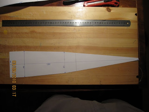

Вот бумажный шаблон Очень Важной Детали, т е Рамы, на которой стыкуется весь фюзеляж. Делается она из двойной потолочки.
http://lh4.ggpht.com/_3_14C6EAzwE/TI4NxlU_rQI/AAAAAAAAAC8/rvEoacizMAU/IMG_2026.JPG
Так же были вырезаны и боковые симметричные части фюзеляжа.

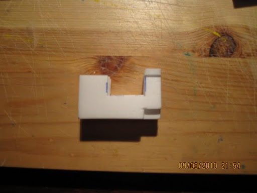

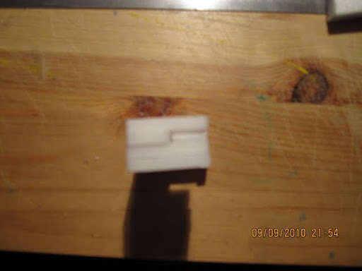

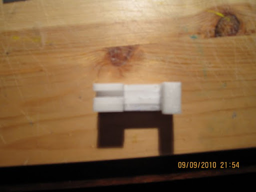

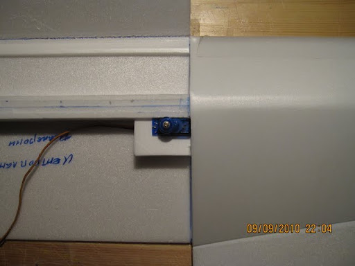

Пора бы уже дособирать Крыло, но перед тем надо установить сервы. Для них сооружаем посадочные гнёзда:
http://lh4.ggpht.com/_3_14C6EAzwE/TI4Nx2viOqI/AAAAAAAAADA/m5ArCluA-Z8/IMG_2082.JPG
http://lh4.ggpht.com/_3_14C6EAzwE/TI4NyfEYXkI/AAAAAAAAADE/NzjCTjon9jE/IMG_2083.JPG
Помним, что у сервы есть провод.
http://lh4.ggpht.com/_3_14C6EAzwE/TI4NymGryqI/AAAAAAAAADI/Oo1mTFsBXL8/IMG_2084.JPG
http://lh6.ggpht.com/_3_14C6EAzwE/TI4Ny_RwJAI/AAAAAAAAADM/KAUhPwaKc-Q/IMG_2085.JPG
Yurkin
Юрий
708 Сообщений
Re: Цессна 152
Сажать сервы на клей не стал, они достаточно туго вошли, прослойки из клея (Титан) делают своё дело, и сверху серва зафиксируется дополнительно при заклеивании центроплана.

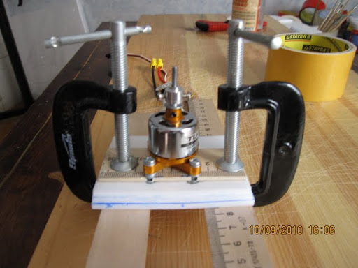

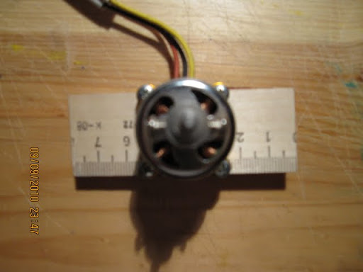

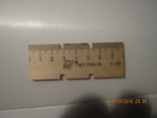

Мотораму Самолётки выпилил лобзиком из линейки длинной 50 см, она как раз подошла по ширине, по толщине и вообще...
http://lh3.ggpht.com/_3_14C6EAzwE/TI4NzvdahqI/AAAAAAAAADY/BUN-fj9a3uY/IMG_2088.JPG
Вот моторчик уже прикручен:
http://lh4.ggpht.com/_3_14C6EAzwE/TI4Nzze2O9I/AAAAAAAAADc/-c9lg6IaL2c/IMG_2089.JPG
Гайки и шайбы с обратной стороны прихватил на эпоксидку, чтобы можно было моторчик открутить, если что...
http://lh6.ggpht.com/_3_14C6EAzwE/TI4N0QyyXXI/AAAAAAAAADg/IiK-brDF63s/IMG_2092.JPG

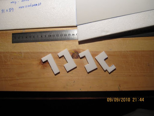

Моторама будет приклеена к носовому шпангоуту из тройной потолочки. Под гайки и торчащие болты надо заранее выбрать ямки. Я по простому проковырял их ножом и маленькой отвёрткой.
http://lh3.ggpht.com/_3_14C6EAzwE/TI4N0tpyo7I/AAAAAAAAADk/DvkQ3rR9BQc/IMG_2093.JPG

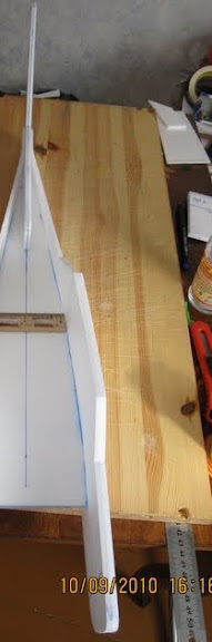

Это уже подсобранный  фюзеляж:
http://lh4.ggpht.com/_3_14C6EAzwE/TI4N1T0gxbI/AAAAAAAAAJc/DBdBhkuHuUE/s576/IMG_2095.JPG

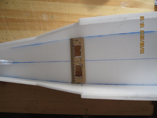

Сервы рудера и элеватора решил ставить внутрь, и сделал для них вот такой "установочный узел" из линейки.
http://lh4.ggpht.com/_3_14C6EAzwE/TI4N1r8DH_I/AAAAAAAAADw/3u3PzNUS3rY/IMG_2096.JPG

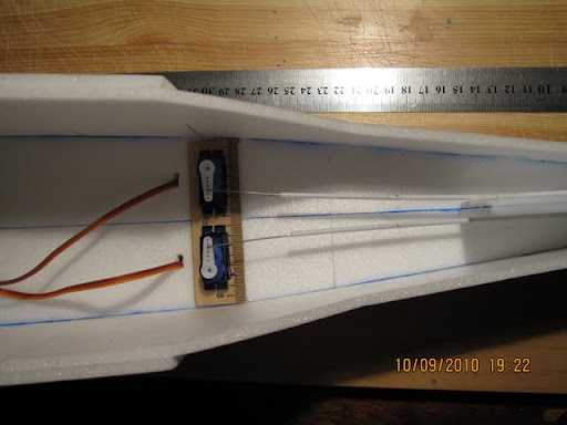

Вот, сервы уже определены на свои места
http://lh6.ggpht.com/_3_14C6EAzwE/TI4N1xwAXRI/AAAAAAAAAD0/vWQgaHUmqCY/IMG_2097.JPG

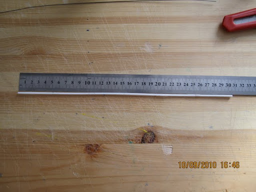

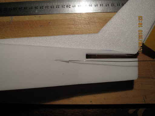

Тяги рудера и элеватора будут длинными, и не совсем прямыми. Потому для них нужны боудены. Делаем их из ватных палочек, и скотча.
http://lh3.ggpht.com/_3_14C6EAzwE/TI4N2BaIj1I/AAAAAAAAAD4/CWX5Lf8EV40/IMG_2098.JPG
Прикидываем, как должны проходить тяги, и соответственно размещаем боудены. Я прихватил их узкими полосками скотча к килю.
Тяги сделал из карнизной проволоки 0.7 мм. Вот так получилось:
http://lh3.ggpht.com/_3_14C6EAzwE/TI4N2soSfBI/AAAAAAAAAD8/N4eUsAC9H7s/IMG_2099.JPG
Это торчит наружу тяга элеватора:
http://lh6.ggpht.com/_3_14C6EAzwE/TI4N2pvN-II/AAAAAAAAAEA/i94VgNkQ6TE/IMG_2100.JPG
А это тяга рудера:
http://lh5.ggpht.com/_3_14C6EAzwE/TI4N3D-61fI/AAAAAAAAAEE/8xzXwik89ss/IMG_2101.JPG
