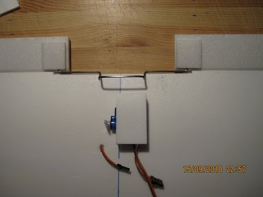

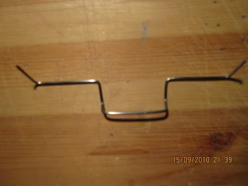

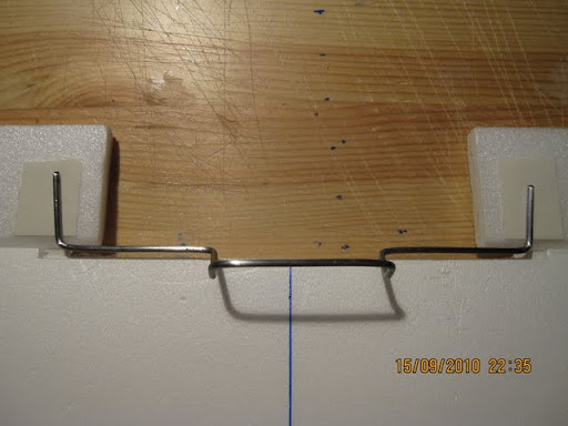

Итак: по советам Виталия и Тараса сделана вот такая "загогулина" из старой велосипедной спицы. Её назначение - рулить закрылками.
http://lh4.ggpht.com/_3_14C6EAzwE/TJDt6Z5yqlI/AAAAAAAAAFc/MAEyx5YzKk0/IMG_2114.JPG

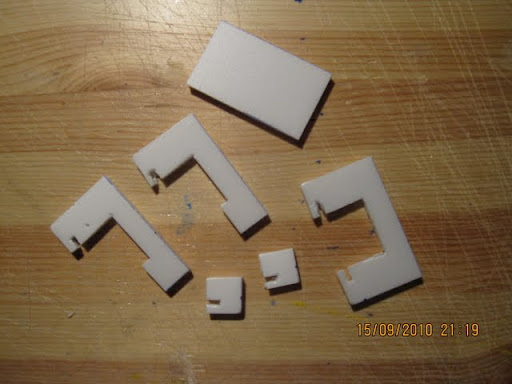

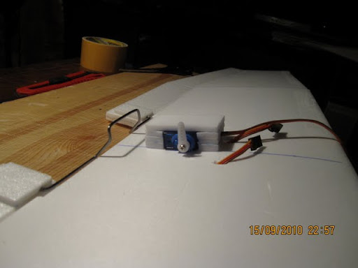

Однако, для того чтобы рулить закрылками, нужна серва, которая будет установлена на нижней плоскости крыла и, в итоге, спрячется внутри фюза (в собранном полётном состоянии Самолётки). А пока делаем для сервы посадочное место
http://lh5.ggpht.com/_3_14C6EAzwE/TJDt5Gw4CgI/AAAAAAAAAFM/uULRvnWp9h8/IMG_2110.JPG
http://lh4.ggpht.com/_3_14C6EAzwE/TJDt5WmOLMI/AAAAAAAAAFQ/-bHrZ_7lpVw/IMG_2111.JPG
Вовремя вспомнил, что у сервы есть провод  smile
http://lh4.ggpht.com/_3_14C6EAzwE/TJDt5yNg5vI/AAAAAAAAAFU/1cn0HtT8wmM/IMG_2112.JPG
http://lh5.ggpht.com/_3_14C6EAzwE/TJDt6FzQIJI/AAAAAAAAAFY/CKCjJeM2WZs/IMG_2113.JPG

Сейчас есть уже собранный стабилизатор, с навешенными половинками элеватора, в которые вклеен П-образный синхронизатор, выгнутый из большой канцелярской скрепки.

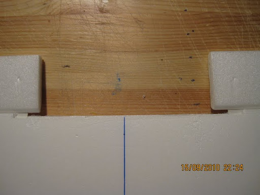

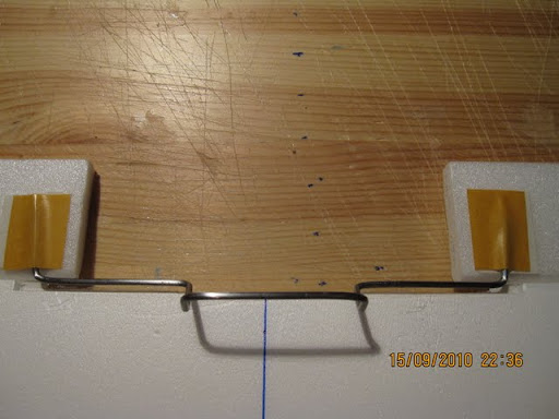

Поставим "загогулину" для управления закрылками на место. Для этого пришлось немного подрезать нижнюю часть крыла
http://lh3.ggpht.com/_3_14C6EAzwE/TJD7hZV5BzI/AAAAAAAAAGE/SmrPbTlFFWo/IMG_2119.JPG

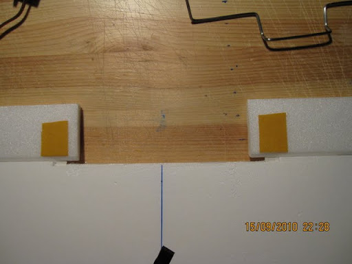

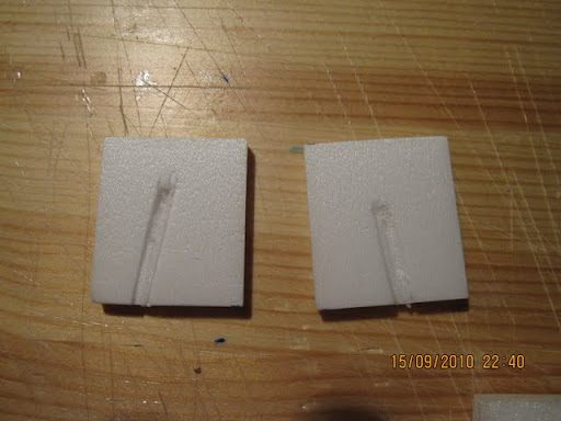

Чтобы "загогулина" не слишком быстро искрошила пенопласт закрылков вокруг себя, сделаем вот такую "подстилочку" из двухстороннего скотча
http://lh3.ggpht.com/_3_14C6EAzwE/TJD7h797YxI/AAAAAAAAAGI/Vuo22Jqak30/IMG_2120.JPG

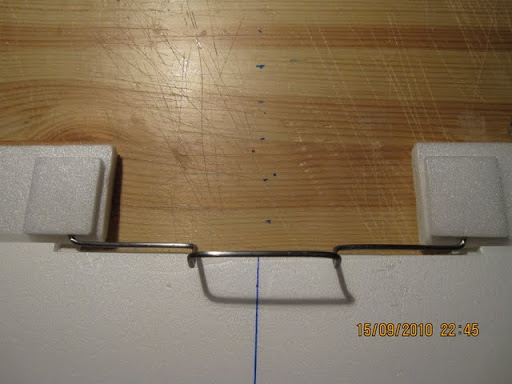

Меня порадовало, что "загогулина" довольно крепко приклеилась на скотч.
http://lh5.ggpht.com/_3_14C6EAzwE/TJD7idLfhBI/AAAAAAAAAGM/xaERBy_PYPs/IMG_2121.JPG

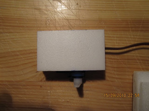

"Домик для сервы закрылков уже подсох, и его можно применить по назначению
http://lh3.ggpht.com/_3_14C6EAzwE/TJD7jcjB9KI/AAAAAAAAAGc/lyJ64z8Q_Og/IMG_2125.JPG

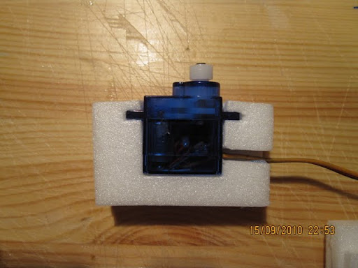

вот так выглядит "домик" с сервой с другой стороны.
http://lh3.ggpht.com/_3_14C6EAzwE/TJD7kABeznI/AAAAAAAAAGg/mEtzqq_ioFg/IMG_2126.JPG

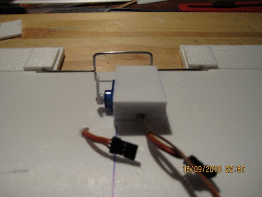

Устанавливаем серву на крыло. Сделать это надо так, чтобы она оказывалась внутри фюзеляжа при установке крыла в полётное положение.
http://lh6.ggpht.com/_3_14C6EAzwE/TJD7kfhkOkI/AAAAAAAAAGk/zmbpiNYYI6Y/IMG_2127.JPG

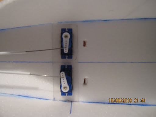

При попытке прикрутить к деревянной линейке сервы хвостового оперения, линейка лопнула. Пришлось её убрать. Оказалось слишком много дырочек на одной линии в тонкой и сухой (хрупкой) деревяшке. Под руку подвернулся старый пластиковый футляр от видеокассеты. Вот из него и была вырезана деталь на замену деревянной.
http://lh3.ggpht.com/_3_14C6EAzwE/TJDt7VNB9vI/AAAAAAAAAFs/9YcDSJyB8Ic/IMG_2118.JPG
Пластик оказался достаточно жёстким, и посадочные места для серв удалось подогнать относительно точно.
Пластиковая пластинка приклеена к раме на эпоксидку-пятимянутку.

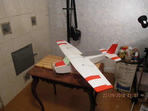

Заклейка фюза сверху и снизу не представляет собой ничего сложного или интересного. Вырезаются детали "примерно подходящие", с припусками в обе стороны, приклеиваются на место и лишнее срезается. Желательно, конечно, потом все углы зашкурить, чтобы были гладкими и красивыми (совсем не обязательно прямыми).
Далее - обклеиваем модель скотчем. Я в этот раз использовал белый и красный цветной скотч, ну и немножко бумагу-самоклейку, для условного обозначения окон кабины.
Вот такая "Толстушка" в итоге получилась
