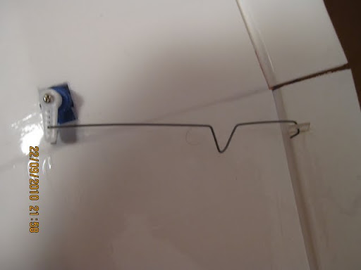

Тяги элеронов выгнуты из карнизной проволоки 0.7мм
http://lh3.ggpht.com/_3_14C6EAzwE/TJorWiRCCTI/AAAAAAAAAHg/gqXq8dcyEhU/IMG_2205.JPG

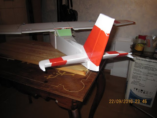

Зацепы для резинок, удерживающих крыло - это круглые палочки из мороженого  smile
http://lh5.ggpht.com/_3_14C6EAzwE/TJorX_dbKRI/AAAAAAAAAHw/CwSc4MRT_-k/IMG_2209.JPG

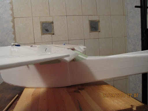

Управление закрылками окончательно выглядит вот так:
http://lh4.ggpht.com/_3_14C6EAzwE/TJorYOQhbKI/AAAAAAAAAH0/Ttzm0r7epq8/IMG_2210.JPG

Чуть не забыл!!!  Перед обклеиванием крыла, необходимо придать профиль законцовкам, элеронам и закрылкам, которые у нас из двойной потолочки именно для того и делались. Так же надо сделать и с рулём высоты.
http://lh3.ggpht.com/_3_14C6EAzwE/TJorY12x9zI/AAAAAAAAAH8/Q_w7VMXbC1k/IMG_2212.JPG

Теперь о настройке.
Максимальный угол отклонения закрылков - примерно 38-40 градусов. Вверх они отклоняться не умеют, потому что я поставил крайнюю точку серве в сторону "вверх" равной нулю.
http://lh3.ggpht.com/_3_14C6EAzwE/TJoramzqBYI/AAAAAAAAAIQ/z6-VU4tCFg8/IMG_2217.JPG
