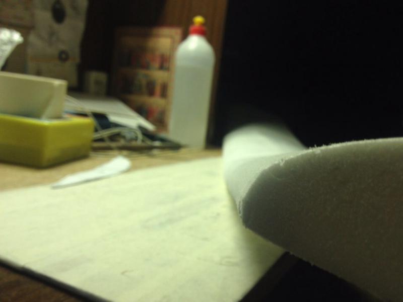

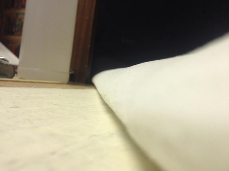

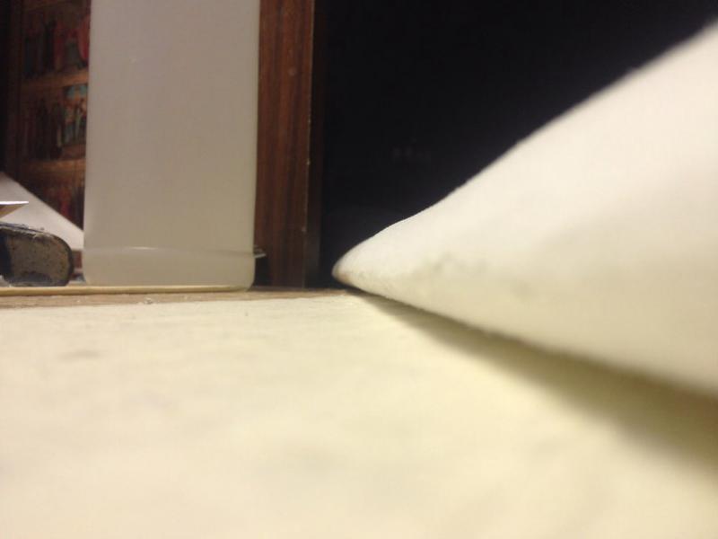

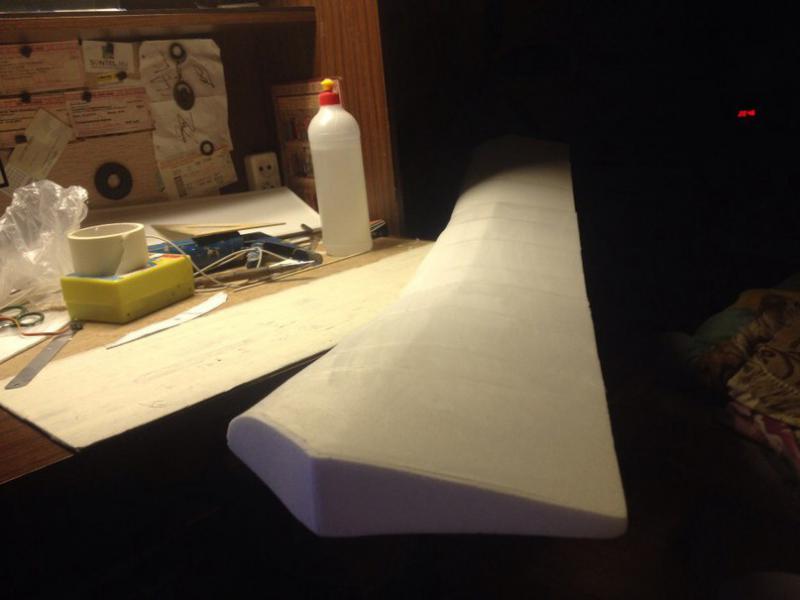

Скоро надо будет отдельную ветку делать для моего случая.
В общем, крылья мне всегда давались тяжело, а тут такое большое.
Прошу оценить, насколько передняя кромка получилась приближенной к необходимому. Потолочки сточил очень много.
http://rc-aviation.ru/components/com_agora/img/members/16771/mini_-JpfImiq13c.jpghttp://rc-aviation.ru/components/com_agora/img/members/16771/mini_NZYRPCUOZZM.jpghttp://rc-aviation.ru/components/com_agora/img/members/16771/mini_Wu2GtAYQ-wY.jpghttp://rc-aviation.ru/components/com_agora/img/members/16771/mini_xXnwaPjkU-4.jpg
bertz
98 Сообщений
Re: Тяни-толкай
В принципе нормально, на фото кажется что есть угловатости, но, возможно это игра света и тени. Лобик должен быть гладким.
Re: Тяни-толкай
Нормально , лишь-бы не было острой передней кромки .
Re: Тяни-толкай
слишком хорошо летать будет ?
