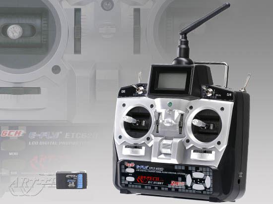

Купил новую аппу EFLY-6C3 с ЖК экраном, недорого (за 2 тыр) из RTF набора. Все нравится, меню понятное, все настройки есть.  Такая же по функционалу уже в 2-3 раза дороже. Улетел самолет с приемником на борту. Найти не смог. Нужен приемник на нее, но в продаже нет. Может кто пробовал другие к ней биндить? Приобрел приемник такой же на вид, с такой же модуляцией DSSS, но с одной антенной - не биндится. В мануале указан приемник er62 (но на приемнике была наклейка er61) наверное из-за 2-х антенн.

Штатно к нему идут приемники E-FLY ER61-2,4Ghz (если верить инфе от производителя).
А вот где они продаются - тут уже надо искать.

[url=http://rc-aviation.ru/components/com_agora/img/members/21105/Efly-6c3.jpeg]http://rc-aviation.ru/components/com_agora/img/members/21105/mini_Efly-6c3.jpeg
[/url]http://rc-aviation.ru/components/com_agora/img/members/21105/mini_Efly-er61.jpeg
Вот такой приемник и передатчик. В инструкции он идет как er62

Вот что ответили китайцы из art-tech : Ok, the Elfy-6CIII can only be compatiable with double antenna receiver.
Как-то так(((
