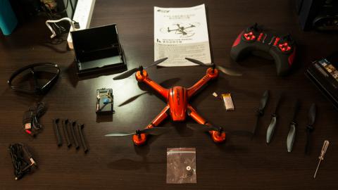

В комплекте:
-    Квадрокоптер
-    Аппаратура управления с деражтелем монитора
-    Камера со встроенным аккумулятором и передатчиком
-    Монитор со встроенным солнцезащитным козырьком
-    Аккумулятор полетный
-    Аккумулятор для монитора
-    Защита пропеллеров х 4шт
-    Посадочные ноги х 4шт
-    Запасные пропеллеры х 4шт
-    Запасные винты и демпферы для камеры
-    Отвертка
-    USB З/у для полетного аккумулятора
-    USB З/у для камеры и монитора
-    Инструкция на английском и китайском языках
Вроде бы все. Что производитель не положил в комплект – карту памяти microSD и 3 батарейки типа ААА для аппаратуры управления. Это необходимо иметь для полноценного функционирования модели.

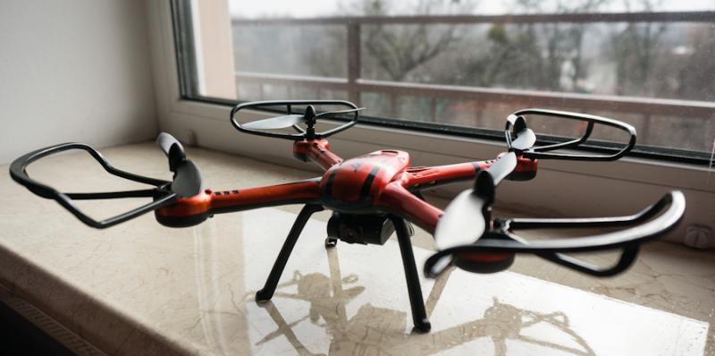

Хотелось бы отметить, что наличие защиты пропеллеров и посадочного шасси это большой плюс. Причем, детали выполнены так, что сломать их будет достаточно тяжело. Мягкий пластик и правильные крепления с помощью направляющих и саморезов вызывает ощущение надежности конструкции при незапланированных встречах с препятствиями. Да и наличие отвертки и запасных саморезов тоже не часто встречается в комплектациях недорогих устройств.
А вот инструкция скудная, в ней мало полезной информации и о некоторых функциях приходиться просто догадываться.

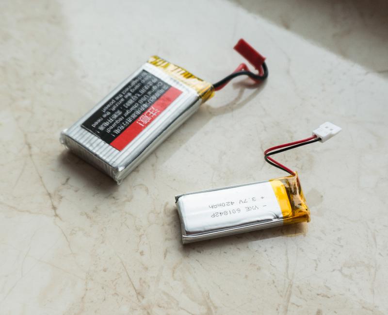

Полетный аккумулятор заряжается выделенным под него USB з/у. Благо, разъем стандартный JST, что дает возможность заряжать аккумулятор с помощью универсальных зарядных устройств. Да и перепутать контакты новичкам будет сложновато. Родное з/у светится пока аккумулятор заряжается и гаснет когда он полностью заряжен. Время зарядки доходит до 2-х часов.

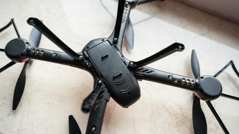

Отсек полетного аккумулятора расположен внутри корпуса коптера, надежно защищенного сдвигающейся крышкой. Зарядили, вставили, подключили, крышку закрыли. Остается только сдвинуть ползунок ON|OFF на нижней части коптера.
Зарядка аккумуляторов камеры и монитора осуществляется с помощью второго USB з/у с двумя разъемами на выходе. Причем, оба устройства заряжают аккумуляторы без необходимости их извлечения. На мониторе и на камере есть соответствующие разъемы. А вот алгоритм свечения совсем непонятен. При зарядке монитора, з/у не светится. Светится диод внутри корпуса монитора. Когда он погаснет – зарядка окончена. На камере вообще ничего не светится. Но светится з/у. Когда оно погаснет – зарядка окончится. Заряжать одновременно оба устройства, насколько я понял, нельзя.
Камера и монитор заряжаются гораздо быстрее полетного аккумулятора в силу гораздо меньшей емкости встроенных батарей.

После того, как все зарядилось, можно приступать к сборке системы воедино. Камера крепится к коптеру небольшими выступами, которые необходимо завести в платиковые «уши» на крышке аккумуляторного отсека коптера. Разъем камеры подключаем в соответствующий и единственный разъем на коптере. Это разъем отвечает за управление камерой с пульта: наклон объектива, запись фото и видео.
На камере наклеены резиновые демпферы, которые частично уменьшают жесткую связь между коптером и камерой, картинка становится намного приятней и не так перегружена вибрациями. Это не самое лучшее решение. Если бы камера крепилась только за счет резинок вибраций бы не было вообще, но хоть какое-то демпфирование в отличии от предыдущей модели.

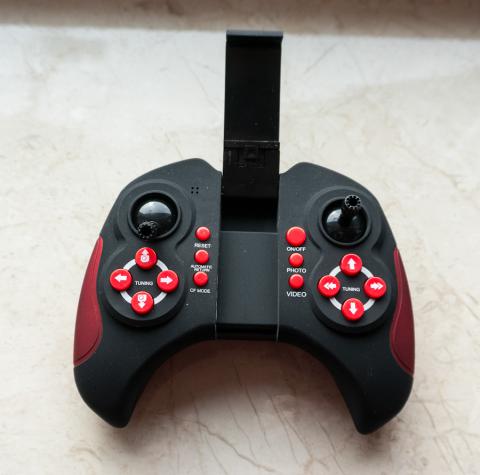

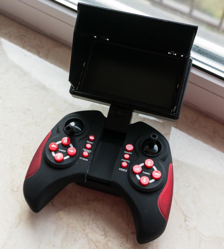

На центральной лицевой части аппаратуры есть откидное пружинное крепление монитора. Откидываем, раздвигаем и вставляем монитор внутрь. Не самая высокая надежность крепления, но если не кидать и не переворачивать аппаратуру ничего плохого не должно произойти.

Перед взлетом необходимо включить коптер, камеру, монитор и пульт. Многовато… Естественно, пульт нужно «забиндить» (сопрячь) с коптером. Для этого делаем все по-китайски: включаем коптер (он начинает мигать светодиодами), включаем аппаратуру и тянем газ вверх и вниз. Светодиоды на коптере перестают мигать и начинают просто светиться – связь с коптером установлена. FPV связь между камерой и монитором устанавливается атоматически если на камере и мониторе с помощью переключателей выбрана одинаковая частота.
Светодиоды на коптере достаточно яркие. Синий спереди, 2 красных сзади и зеленые по бокам. Но их можно и отключить прямо с аппаратуры длинным нажатием на верхнюю левую кнопку.

Коптер очень прогнозируем и приятен по полете. Висит устойчиво, летает ровно. При паразитных смещениях по осям можно понажимать кнопки триммеров каналов. Вообще, функциональность аппаратуры неплохая. Есть управление включением и выключением видеозаписи, кнопка для фотографии, управление углом наклона камеры, отключение и включение светодиодов, управление скоростью реакции на стики (3 положения), переход в режим 3D, интеллектуальный возврат домой (по компасу). Согласитесь, немало для недорогой модели.
