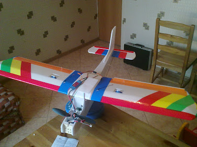

Медленно, но верно приближаюсь к финальной стадии изготовления. Даже можно сказать, что уже нахожусь на  ней.
Осталось закрыть в крыльях отсеки для серв, обтянуть морду и низ самолета скочем и можно будет навешивать электронику.
http://lh3.ggpht.com/_frDT8FPcKws/TJcCbxPIp0I/AAAAAAAAAy0/1Xcv8tbVuGs/s400/20092010066.jpg

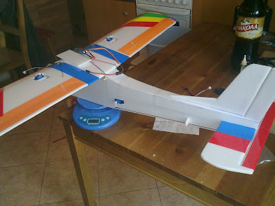

Вес получился со всей электроникой 350 граммов с акком на 1300 и 340 граммов с акком на 1000. Сервы на РН нет вообще. Серва РВ смещена ближе к крылу. Шасси тоже нет. Тяги карбоновые, на РН пруток 2 мм, на элероны пруток 1 мм. Фиксаторы из канцелярской скрепки, примотанные нитками с клеем. Кабанчики вырезаны из CD коробки. Элероны навешаны на скотч, РН и РВ на петли из DVD коробки.
Большой вес, думаю, получился из-за  того, что крыло в два раза толще, чем надо. Плюс три сервоудлиннителя на 40 см, хотя достаточно будет и 10ти. Сегодня, наверное, подрежу и запаяю покороче. Плюс достаточно большой регулятор - на 20 ампер. В дальнейшем веса еще должно чуть прибавиться, грамм на 10-15.

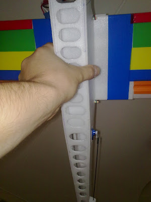

В начале планировал сделать низ самолета из двойной потолочки, чтобы прочнее было. В процессе получилось вот такое чудо - первый слой низа.
http://lh4.ggpht.com/_frDT8FPcKws/TJcCbSjPizI/AAAAAAAAAys/31kLrkQ_VKQ/s400/20092010068.jpg
Сейчас уже думаю, что просто обтяну низ армированным скотчем и все. По идее он должен быть легче, чем слой потолочки с клеем. ЦТ пока в районе задней кромки крыла, но это без прикрученного на место двигла. Центрировать буду после полной сборки.

Re: Cessna-150
Армированным не обязательно, хватит и обычного.
Арм скотч желательно использовать спереди до середины крыла - если не используется шасси.
