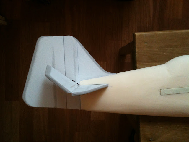

В данном проекте я хочу опробовать технологию изготовления модели чисто из пеноплекса. "Чисто" конечно же не получается, но все таки максимально опираясь на нее.
Стоит сказать что очень пыльная технология, запах тертого пеноплекса меня уже приследует или я им провонял насквозь smile
Тем не менее вчера сделал хвостовой стабилизатор и навесил элероны.
Суммарный вес планера сейчас 290г.
https://lh5.googleusercontent.com/-gFWHw9DV5P4/TkN8KmTzNWI/AAAAAAAAA_8/j66LrelEQOQ/s640/%2525D1%252584%2525D0%2525BE%2525D1%252582%2525D0%2525BE%2525D0%2525B3%2525D1%252580%2525D0%2525B0%2525D1%252584%2525D0%2525B8%2525D1%25258F%252520%2525282%252529.JPG
РВ и РН вырезаны из 6мм подложки под ламинат.
https://lh3.googleusercontent.com/-2dvIQqzhwd4/TkN8LusRteI/AAAAAAAABAA/EjujMyHIloc/s640/%2525D1%252584%2525D0%2525BE%2525D1%252582%2525D0%2525BE%2525D0%2525B3%2525D1%252580%2525D0%2525B0%2525D1%252584%2525D0%2525B8%2525D1%25258F%252520%2525289%252529.JPG
Вклеил в РВ усилитель из линейки, навесил на скотч.
https://lh4.googleusercontent.com/-LGh5AFrgAYc/TkN8KawT_KI/AAAAAAAAA_0/K8zlpY5biDs/s640/%2525D1%252584%2525D0%2525BE%2525D1%252582%2525D0%2525BE%2525D0%2525B3%2525D1%252580%2525D0%2525B0%2525D1%252584%2525D0%2525B8%2525D1%25258F%252520%2525286%252529.JPG
Элероны тоже из подложки, обточены по профилю, навешены на скотч.
https://lh4.googleusercontent.com/-vra0sskxmHs/TkN8Kf0zpnI/AAAAAAAAA_4/UiiTXCgr1xw/s640/%2525D1%252584%2525D0%2525BE%2525D1%252582%2525D0%2525BE%2525D0%2525B3%2525D1%252580%2525D0%2525B0%2525D1%252584%2525D0%2525B8%2525D1%25258F%252520%2525284%252529.JPG
Вот попытался с фотографировать получившийся профиль, объем отразить не очень получилось, полетит или нет?
