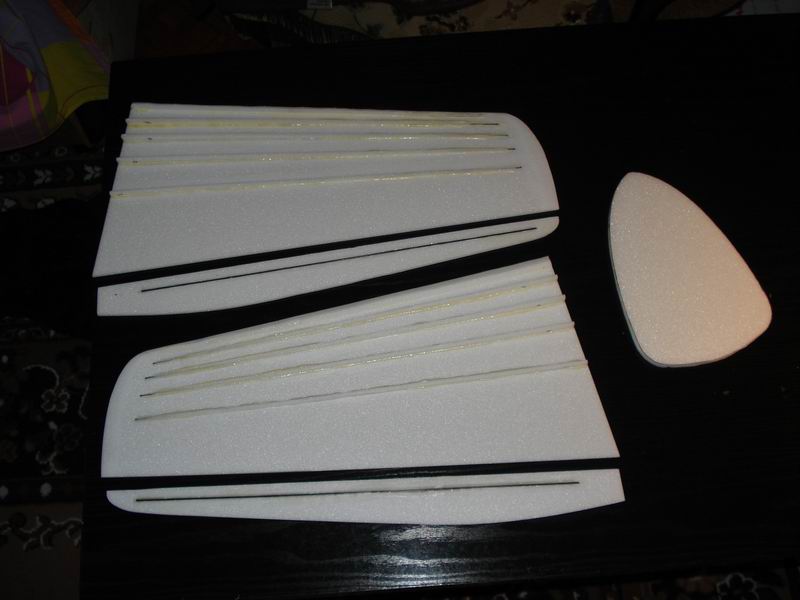

Вчера начал делать свою Алулу.
Вот что успел сваять за вечер: вырезал нижние части консолей крыла, на них наклеил лонжероны, вырезал элевоны, вклеил в них карбон, вырезал и склеил хвост.
http://www.r3r.ru/avia/al1.jpg
По мере изготовления буду публиковать фотографии птички.

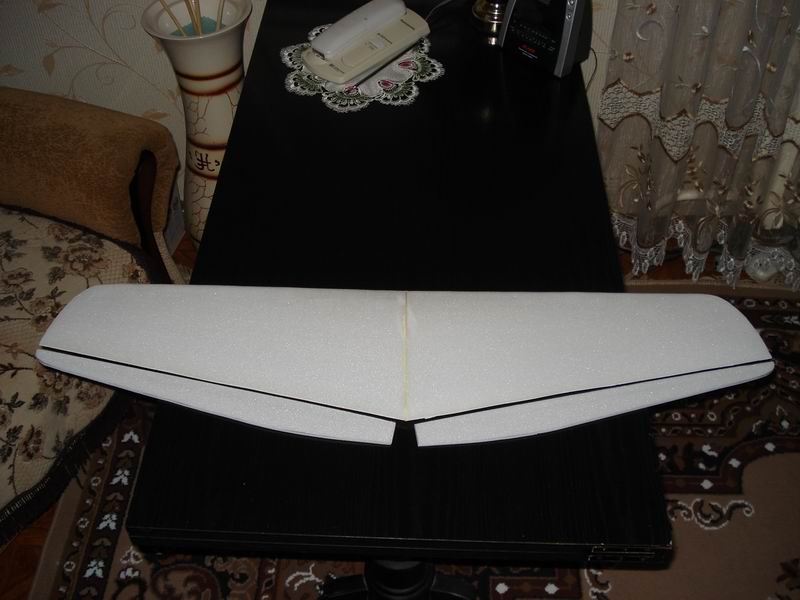

Re: Alula
Крыло готово, элевоны тоже, хвост вырезан и склеен
http://www.r3r.ru/avia/al2.jpg
Нужно приступать в раскраске, потом буду собирать все в кучу.
