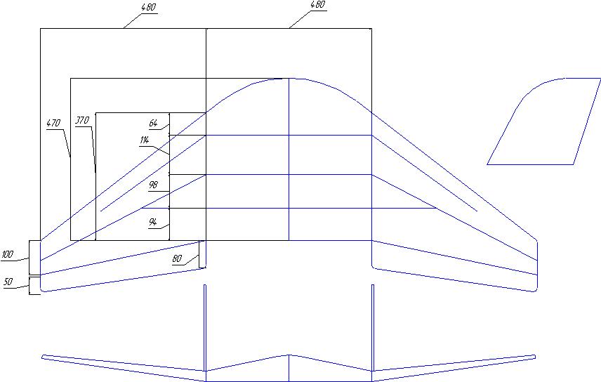

Мне делать большое крыло не очень хочется, но на всякий случай в компасе нарисовал крыло размахом 144 см. Расчетная площадь 46.6 кв.дм.
Если предположить вес модели 1.5 кг, то нагрузка всего около 30 гр/кв.дм. Запас по грузоподъемности большой, грузить можно аппаратурой ФПВ.

Вот что я накидал в Компасе. Это так, схема. Нужно еще дорабатывать. Но суть такова: Консоли Вжика, центроплан шириной 48см, общая ширина - 144см. Высокий центроплан, чтобы можно было там спрятать аппаратуру. Ну остальное там понятно.
Непонятно только как такую дуру потом пускать.
http://www.r3r.ru/avia/vzik_large.jpg
