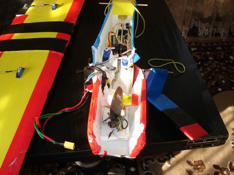

У меня не так давно подобная проблема решилась весьма неплохо
воот
Получилась странная смесь вальяжности цессны и хорошей управляемости пилотажек.
Но, конечно он не складывается..

Re: Что делать?
Облета еще не было? Интересно посмотреть как он летает.
Re: Что делать?
Облет был, летает хорошо, правда при постройке передняя кромка крыла получилась чуть выше,  в первом полете пришлось поработать триммером, но в общем я остался доволен "детищем".
Как найду оператора, выложу видео.
