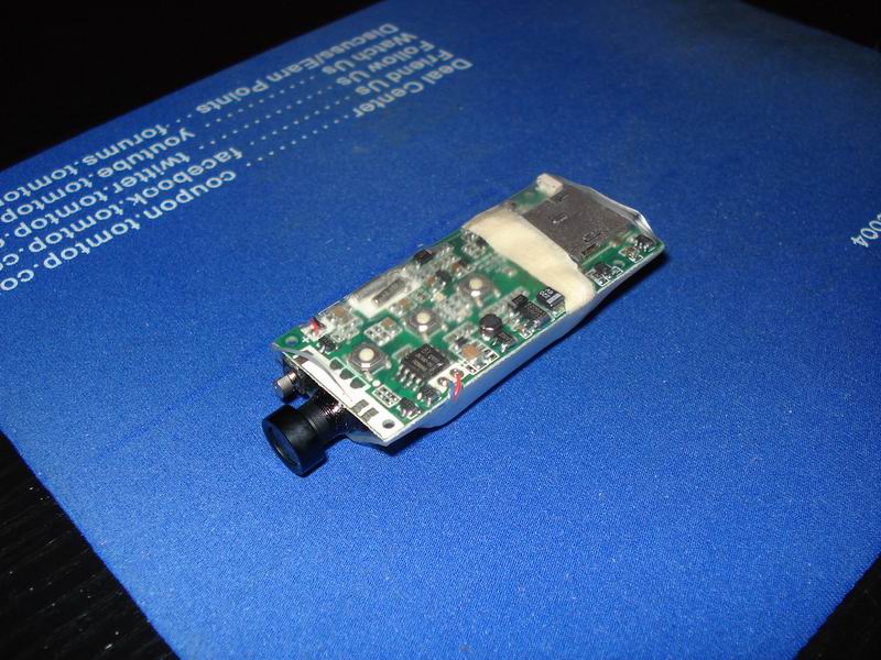

Получил сегодня подарок с хоббикинга.
Давно я ждал эту камеру, не надеялся, что придет в канун Нового Года.
Камера понравилась. Она значительно больше, чем брелок, аккумулятор в ней массивный. Кнопки-светодиоды расположены удобно. с описанием еще не до конца разобрался, но включить запись видео или снять фотографию могу. Подключил камеру к телевизору, вошел в меню, настроил время, установил систему PAL. Качество видео стоит по умолчанию наилучшее.
Вот собственно камера:
http://www.r3r.ru/avia/cam1.jpg
http://www.r3r.ru/avia/cam2.jpg

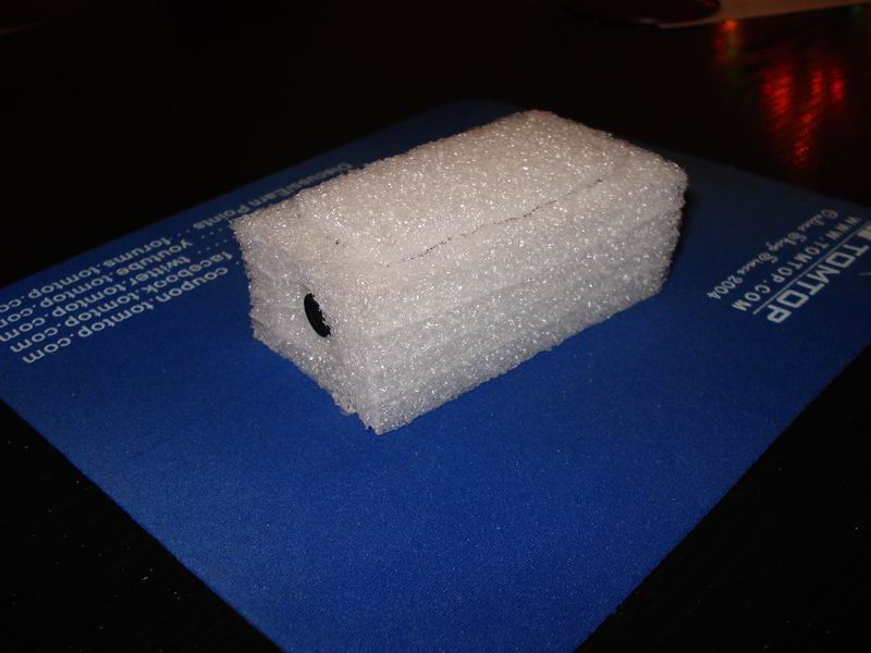

Сделал коробочку для нее из мягкого материала от упаковки офисной техники.
http://www.r3r.ru/avia/cam3.jpg

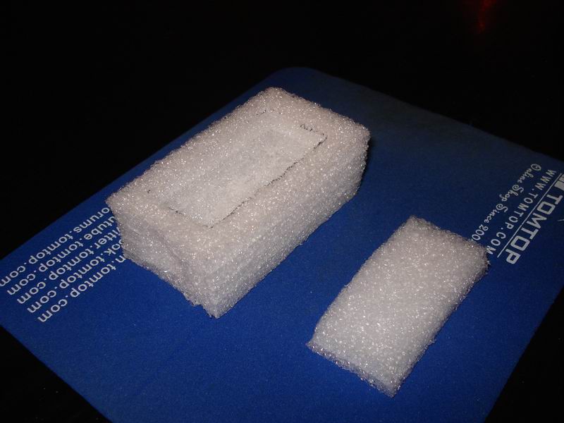

Положил в нее камеру.
http://www.r3r.ru/avia/cam4.jpg
Вот так она будет закрытая стоять на самике.
http://www.r3r.ru/avia/cam5.jpg

Попробовал писать на карту. Интересен был объем клипа. Поставил в режиме записи на 10 минут. После отключил запись, посмотрел файл - 1.37 Гига. Однако! Ладно, 8 гиг должно почти на час хватать. А там поиграюсь, может и не нужно ставить столь высокое качество записи.
