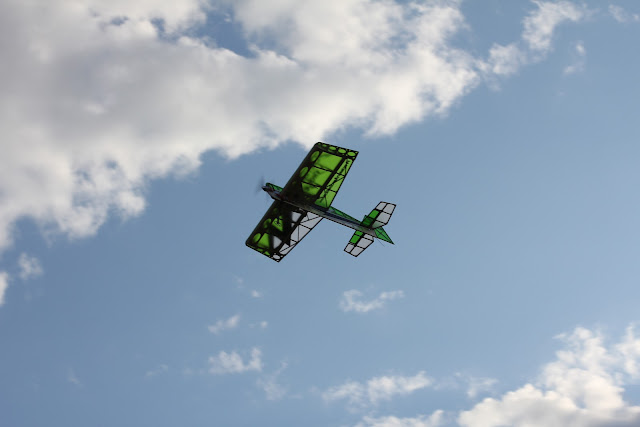

В итоге в первый полетный день было сделано 4 полета, два на первой батарее (выверял на сколько ее хватает) и потом еще по одному на оставшихся двух.
Не каких сложных фигур не делал, летал практически всегда блинчиком, привыкал к самолету.
https://lh3.googleusercontent.com/-rTDmhlfVZSU/T8KWl1NpavI/AAAAAAAABtM/wKdU3wHtr8c/s640/IMG_3102.JPG
https://lh6.googleusercontent.com/-1QTSxx9x12Y/T8KWn-mwZDI/AAAAAAAABtU/GVuw1kKXeus/s640/IMG_3114.JPG
Из выводов:
- одинарные расходы на нем не интересны, на второй батарее уже летал с двойными расходами, с ними он реагирует четко, позволяет парировать порывы ветра
- тяги даже с мелким винтом (9X4.7) с огромным запасом, но хочется попробовать рекомендованный 10X4.7 или 10X3.8
- моторчик тоже буду менять, этот гудит своими некачественными подшипниками на все поле, портит все впечатление.
