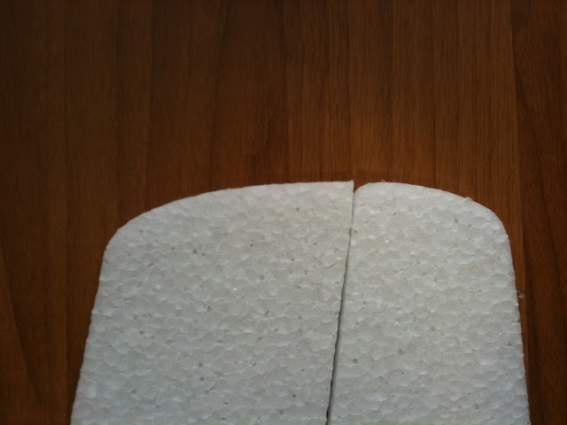

По прикладывал детали друг к другу, видимо есть недочеты в чертежах
https://lh5.googleusercontent.com/-FTIlOrrBMuY/UIqBZAQONdI/AAAAAAAACwM/sRuMTz0MRhM/s640/img%2520005.jpg
Один элерон не плотно подходит к крылу
https://lh3.googleusercontent.com/-rqCQY4Rm9AM/UIqBYhlK56I/AAAAAAAACvk/P2Rd5BgiHi4/s640/img%2520004.jpg
А с торца есть скругление, вместо прямого угла.
Все конечно поправимо, скальпель нам в помощь!
