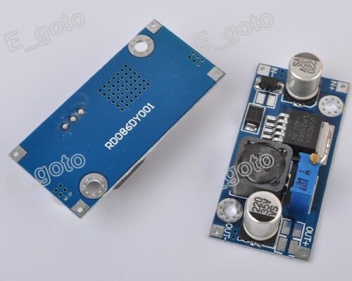

Доброго времени суток всем !
Замечания типа "будет греться как утюг" без простейших математических прикидок не приемлю изначально и никому не советую.
Например при токе 10 мА даже радиатор не потребуется и КРЕН ка будет даже не теплой.
При 100 мА - уже почти 1 Вт будет в тепло уходить - ощутимо нагревая радиатор, но работать будет легко.
При 1А - 9Вт ... от тут уже и радиатор с вентилятором не поможет ...
Топиккастеру вопрос - имеются ли сведения о потребляемом Вашим регистратором токе ?
Если да - плиз, огласите, ибо от этого зависит тип стабилизатора.
Ну а для предметного так сказать предложения - обратите свое внимание на понижающие импульсные стабилизаторы на основе LM2596
на известном аукционе их продают за смешные деньги, а работают они очень эффективно.
Частота преобразования 150 кГц ...
Так что не должна мешать приемнику и в слышимом спектре никаких помех тоже не должно быть.
Размер небольшой. пульсации не превышают 60 мВ,
ток на выходе до 2А - вашему регистратору должно хватить с запасом.
http://i.ebayimg.com/t/1pcs-1-23V-30V-DC-DC-Buck-Converter-Step-Down-Module-LM2596-Power-Supply-Output-/00/s/NDAwWDUwMA==/$(KGrHqN,!lkE+svDe)73BQY!r)kyfg~~60_12.JPG
весьма рекомендую.
