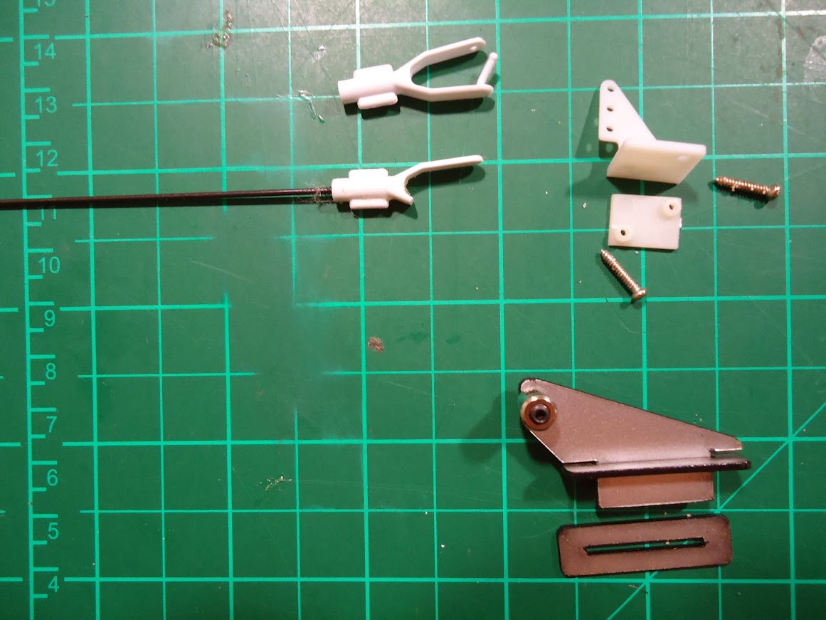

Кабанчики стоят неправильно!
https://lh3.googleusercontent.com/-lcSWoVMFE_Y/UvpDsauVyxI/AAAAAAAABUY/BJ5sVNnIM90/w1161-h871-no/DSC08978.JPG
A-street
1973 Сообщений
Re: Закрылки и элероны на Вильге
Кабанчики стоят неправильно! (фабричная установка)
Вообще вся арматура какая-то хрупкая! Меняем на проверенный вариант.
https://lh6.googleusercontent.com/-ELyEBnU9MF0/UvpEFzVE4RI/AAAAAAAABVc/TdMqKug_40E/w1161-h871-no/DSC09001.JPG
Вклеили РН на петельки.
https://lh5.googleusercontent.com/-Ud902BJR1hA/UvpEGz5TpHI/AAAAAAAABVo/GTGl6PGNu8s/w1161-h871-no/DSC09002.JPG
Петельки на стабе разработали: убрали лишние клеевые сопли и смазали вазелином.Вполне приемлемо (за исклбчением внешнего вида)! smile
https://lh3.googleusercontent.com/-PiUr0r5yGAA/UvpEH1LfcGI/AAAAAAAABVs/WFaaNSIgcpM/w1161-h871-no/DSC09007.JPGсоп

Александр , мне кажется плохой вариант вклеивать в пенопласт петли .
Может вообще переделать хвостовое оперение и сделать из потолочки в два слоя .
Если как ,  посмотрите Магнуса .
И мне кажется "колхоз" с разборным крылом до добра не доведёт .
Сильно не злитесь , я не специально ))) .
Вполне нормальное решение, у меня на Вильге тоже теперь петли стоят.
Да вроде - нормально все! smile
Установил новые серво на хвостовое оперение. Вертится-крутится. Видео будет чуть позже.
