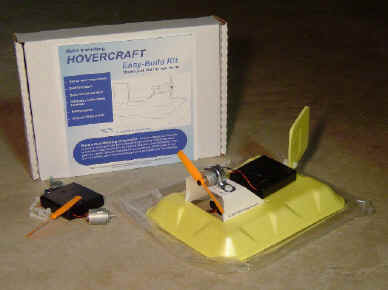

http://3.bp.blogspot.com/_uxraOTS9VS0/SQzB-QSryaI/AAAAAAAAAcI/-PYtC3NVrlE/s1600/Easy-Build_Hovercraft.jpg
http://blog.rc-avia.com/2008/11/blog-post.html

Вовсе не обязательно, просто часть воздуха из под аппарата выводить через сопло, сервы 2 штуки, соответственно одной сервой можно сопло направлять и тем самым рулить, а другой сервой перекрывать или открывать, можно даже исхитрится и сделать механизм (из пластиковых трубочек от маркеров и прочего подручного материала), которым из  второй сервой даже можно не просто открывать и закрывать но и при необходимости подключать второе сопло, которое будет с противоположной стороны аппарата, тем самым будет полноценный задний/передний ход + руль.
Мелкая гофру для воздуха найти вплоне можно, а можно и сделать всё жестким.
Аппарат на воздушной подушке по сути ведь висит в воздухе, значит трение о среду для движения и поворотов минимально, то есть хватит и незначительного импульса, что бы ползать.
Пропеллера и того моторчика 13х4,7 должно хватить что бы на воздушной подушке таскать порядочный вес, думаю больше пары килограмм.
