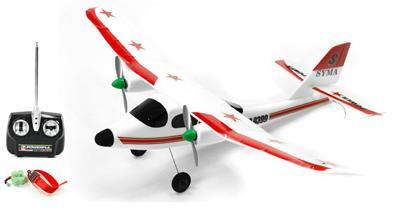

Долго думал какую модель начать мучать, решал между мустангом и полярисом и как то вечером у меня взгляд упал на стенку где лежал мой 1 радиоуправляемый самолет, если быть точнее то 2х канальная игрушка подаренная мне на Др моей благоверной.  У нас она продавалась в "Детском мире" под маркой "Властители небес", недавно копаясь на ebay наткнулся на нее под названием "RC Airplane Super Sonic", решил попробовать собрать Эту модель по размеру сопоставимым с цессной ( в оригинале каждое крыло около 20 см). Крылья сделать по технологии цессны доработав немного, а корпус по Бутербродной технологии скорее всего из пено полистирола. или как вариант заморочиться с каркасной технологией и карбоновой трубкой внутри.  Просто сделать V образное крыло скушно, думаю сделать как в оригинале  но встает вопрос с элеронами, один цельный элерон сделать не получится из за специфического угла загиба. придется сделать два и повесить их на одну серву. Кто что еще может посоветовать Умных мыслей smile
А вот и сама игрушка.    http://1.bp.blogspot.com/_ViPXeag-JMA/TKRpFq-P5uI/AAAAAAAAABk/lL-JbyJQY9o/s1600/1sam.JPG

лучше вешать на две сервы :-)

Умная мысль - сделать элероны только по краям, так как на центре такого крыла все равно как элерон работать не будет. Так что там можно ничего не делать или сделать закрылки от одной сервы и отдельного канала.
Re: RC Airplane Super Sonic
По конструкции сильно напоминает Цессну 152ю.  Тут один товарищ такую собирает. Только на ней крылья не подняты вверх и мотор только один.  Посмотри тему, там он сделал, как Константин и говорит, элероны по краям, а внутри флаппероны с отдельным приводом. Цессна 152
2qwazard: А какой размер изделия планируется в итоге?

pps а эта модель меня заинетерсовала в первую очередь что это 2х моторный верхнеплан причем не "бомбовоз"
