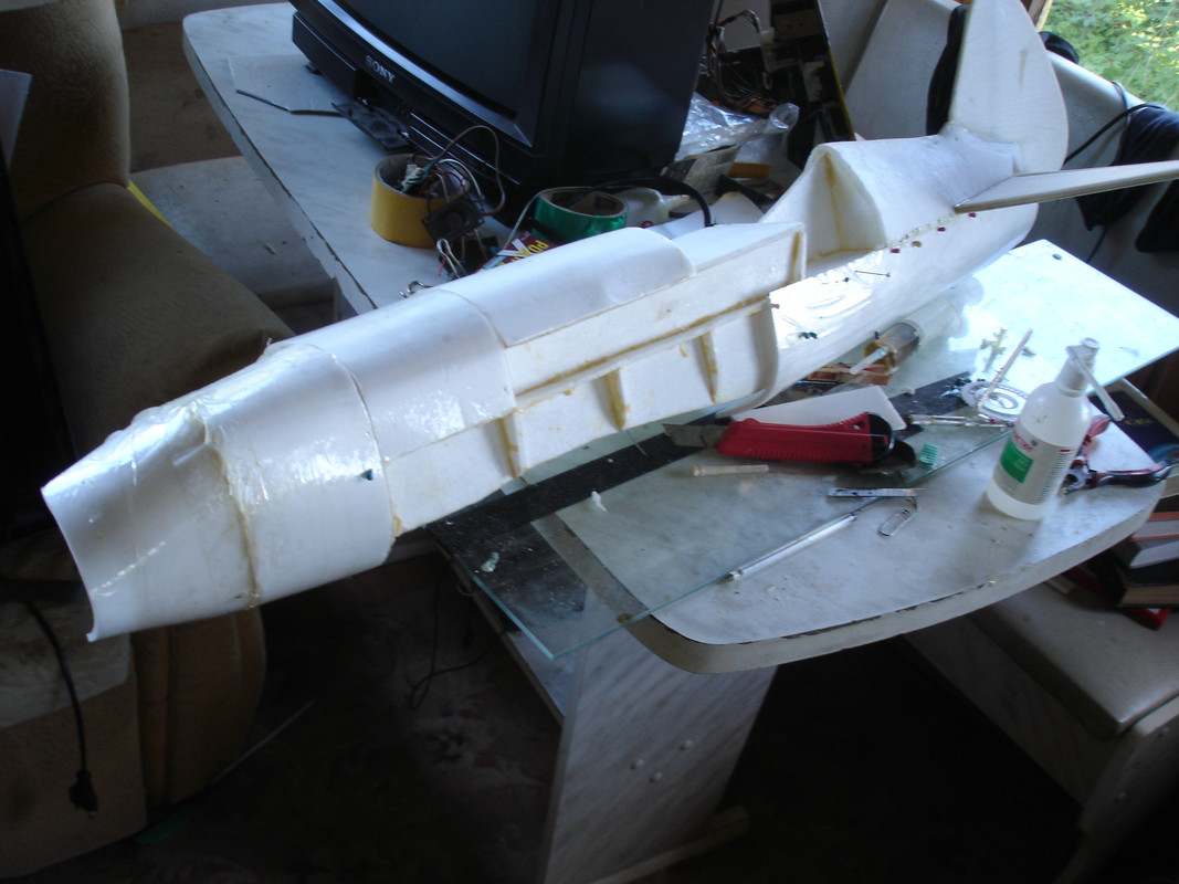

Для создания одной модели делать кондуктор ....В серию собираетесь запустить? За бугром - очередь, елси набор собирать будет по минимому.  Верхнеплан этот
меня не сподвигнул и не зацепил. Сейчас начал обтяивать МИГ 3   материалм 5ммм от Алнадо.
https://i.postimg.cc/13yQqgTm/DSC00028.jpg
Следующий проект Цесна от Юлиуса Перданы..двухмотторная. Летать думаю будет долго НИЗЗЯ, но делать никто не запрещает. А эту модель, я бы собрал быстро и проще: на  выреэанный профиль  фюеляжа из 2-3мм потолочки наклеил бы палочки-шпангоуты и зубочистки... по  чертежу . И обшивка и скелет. Морду-иэ бутылки
