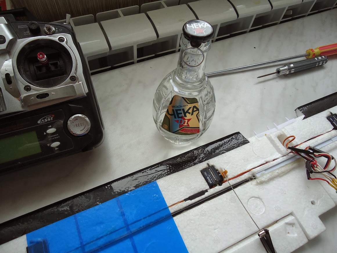

https://lh6.googleusercontent.com/-DH4oM169bCs/UwmjT0fVC2I/AAAAAAAABmo/A7JiEvzIm-s/w1161-h871-no/DSC09982.JPG
Сервы изъял из крыла. На одной из них сгорел мотор. Стоит запах и заклинил редуктор.
https://lh3.googleusercontent.com/VzVa-b7dtmLzbsJ86f6ZMw5rJt_BcW7bmSs4-yauuK8=w1161-h871-no
Некрасивое поведение сервомашинок вернуло к рекомендациям, ранее высказанным Александром, об установке одной сервы на привод закрылок.
Как это реализовать? Вот заштрихованная область, где не стыкуется фюз и крыло. Как сделать привод?
https://lh6.googleusercontent.com/-vARyzIrT2V8/UwmjVzV7XVI/AAAAAAAABm0/srY4SeB6N5U/w1161-h871-no/DSC09992.JPG
