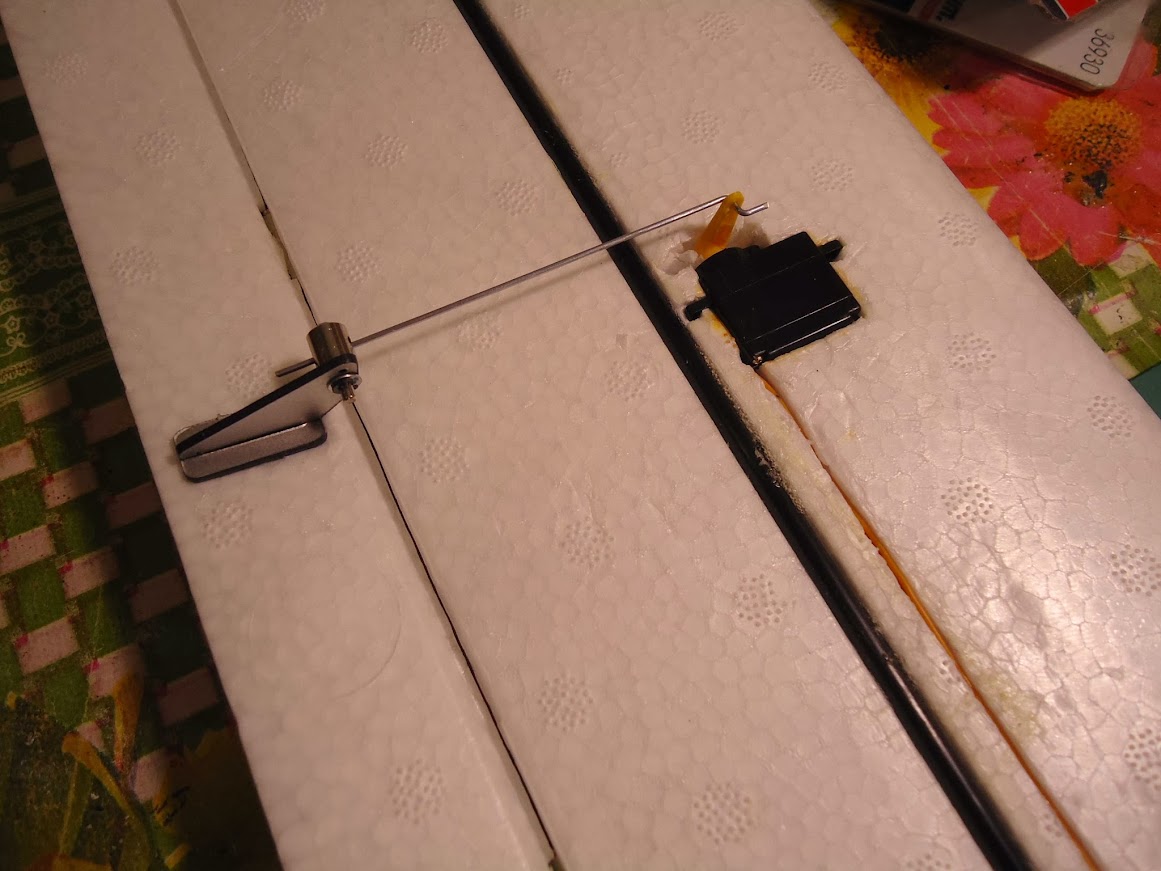

Процесс идет!
Кабанчики, крепления тяг, тяги. Струнный карниз в магазинах продается достаточно мелкого диаметра. Жесткой тяги из него не сделаешь. Для тяг использовал сердечник от боудена.

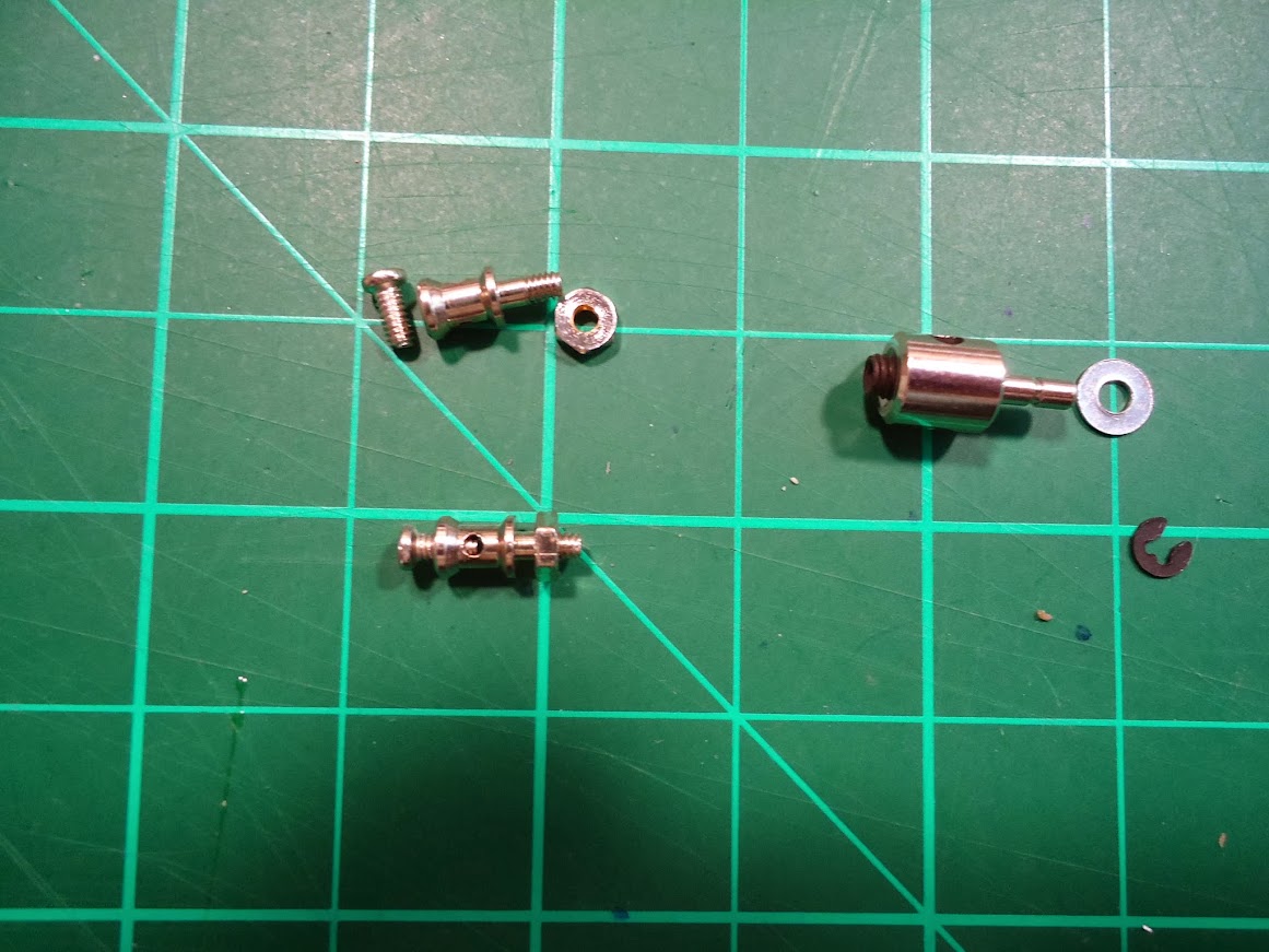

Да, кстати. Наткнулся в своем модельном барахле хозяйстве на крепление тяг с резьбой. Интересно, как фиксируется гайка?!
https://lh6.googleusercontent.com/-eA4ewoBnep4/UvmpiuKOxuI/AAAAAAAABRU/jrj-CU69vCc/w1161-h871-no/DSC08862.JPG
Привод в сборе.
https://lh6.googleusercontent.com/-slfL11kpNoA/Uvmpr8Gnr9I/AAAAAAAABRo/_DbdEF6U7H8/w1161-h871-no/DSC08940.JPG
Есть специальные фиксаторы резьбы. Но в связи с наличием отсутствия оного использую микрокаплю титана. smile
Re: Закрылки и элероны на Вильге
Аналогично пользую каплю циакрина
По капельке на тягу и резьбу , после установки и проверки как работает , легко разбирается при помощи паяльника (грею ) .
С этим разобрались, Спасибо! smile
