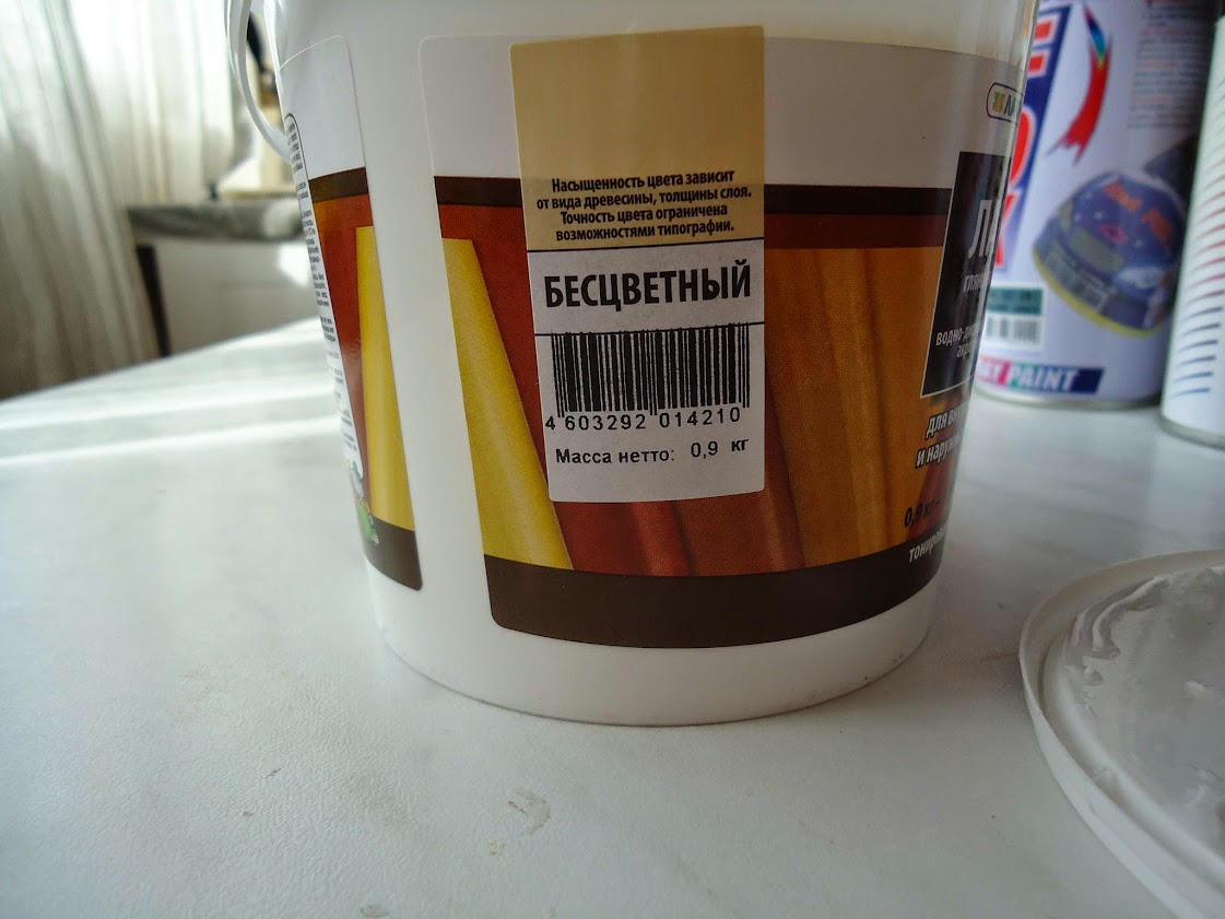

В интернете много информации о том, что если потолочку покрыть аквалаком, то ее можно красить нитрокрасками, не боясь, что та ее съест!
Придя в строительный магазин, обнаружил, что здесь достаточно большой выбор лаков и на каком из них остановиться неясно! После 10-ти минут раздумий, помощи зала (обращения к продавцу) и звонка другу (АА) , выбор остановился на Глянцевом водно-дисперсионном алкидном лаке.
alt
alt
Идея простая – определение достаточного количества проходов аквалаком для нанесения нитрокраски на потолочку без пожирания последней!
В качестве образца был взят кусок простой потолочной плитки. Далее на него был нанесен лак при помощи обычной кисточки. Лак наносился секторами в 1, 2 и в 3 слоя. Перед нанесением последующего слоя лак сох в течение 1 часа согласно прилагаемой инструкции на банке с лаком.

Выводы
Вариант 1. Нанесение нитрокраски на потолочку без лакового покрытия – краска с удовольствием кушает потолочку. Следы поедания - однородны.
Вариант 2. Нанесение нитрокраски на потолочку с 1 слоем лакового покрытия – краска кушает потолочку практически также как и в 1-м варианте, но с выраженными кавернами.
Вариант 3. Нанесение нитрокраски на потолочку с 2 слоями лакового покрытия  - 50 на 50. Есть ровные окрашенные места без нарушения структуры поверхности потолочки, но также и присутствуют каверны как во 2-м варианте.
Вариант 4. Нанесение нитрокраски на потолочку с 3 слоями лакового покрытия – практически ровная покрытая краской поверхность. Есть места поедания, вероятная их причина - неоднородность покрытия лаком.
alt
Также хотел бы отметить, что во всех случаях краска из баллончиков распылялась «по-хозяйки», жирным слоем. Возможно, что более аккуратное нанесение красочного покрытия даст лучшие результаты!
