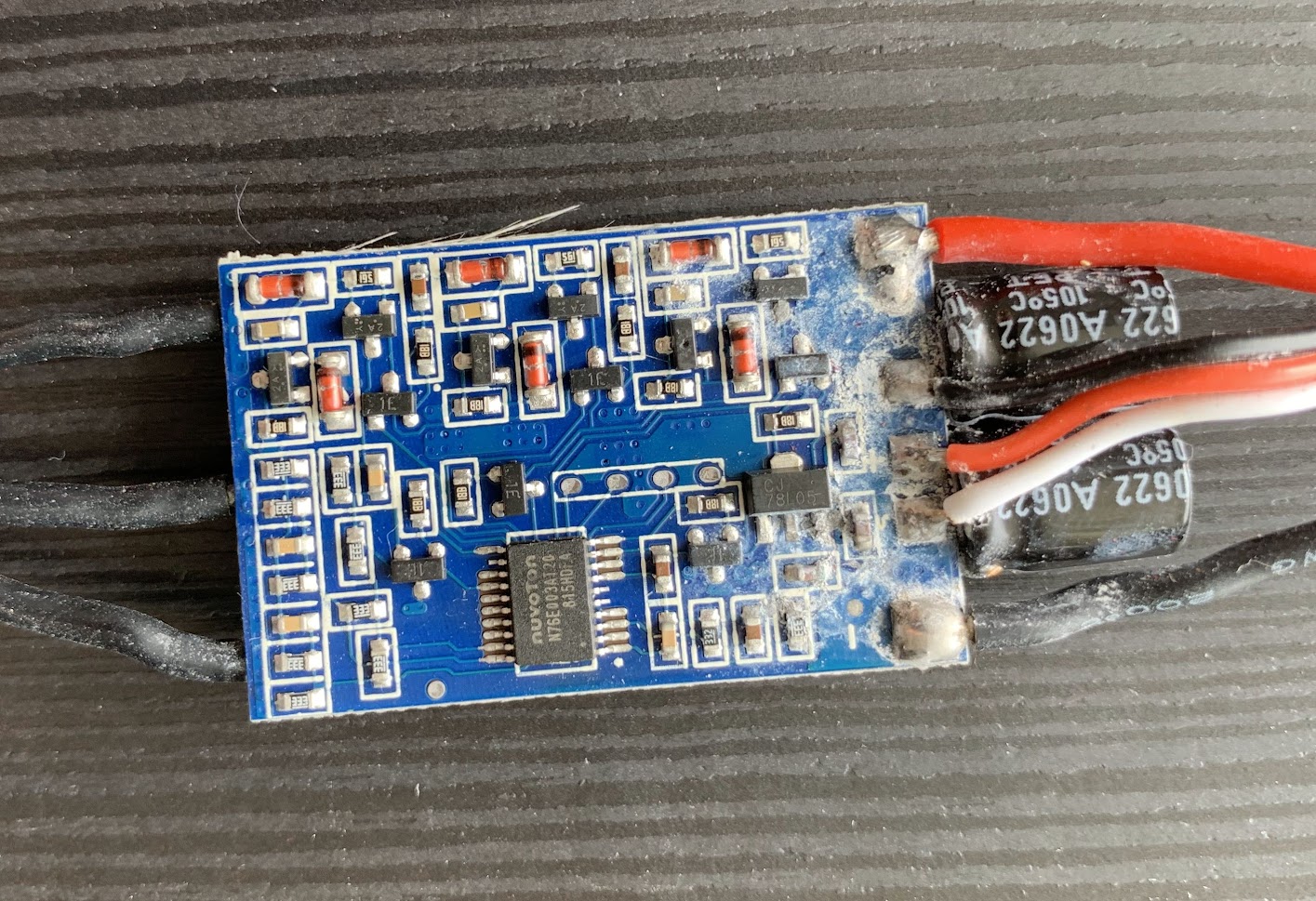

Основная - силовая часть регулятора не работоспособна, мотор не крутит. Плата регулятора после купания.
Плата после промывки от соли.

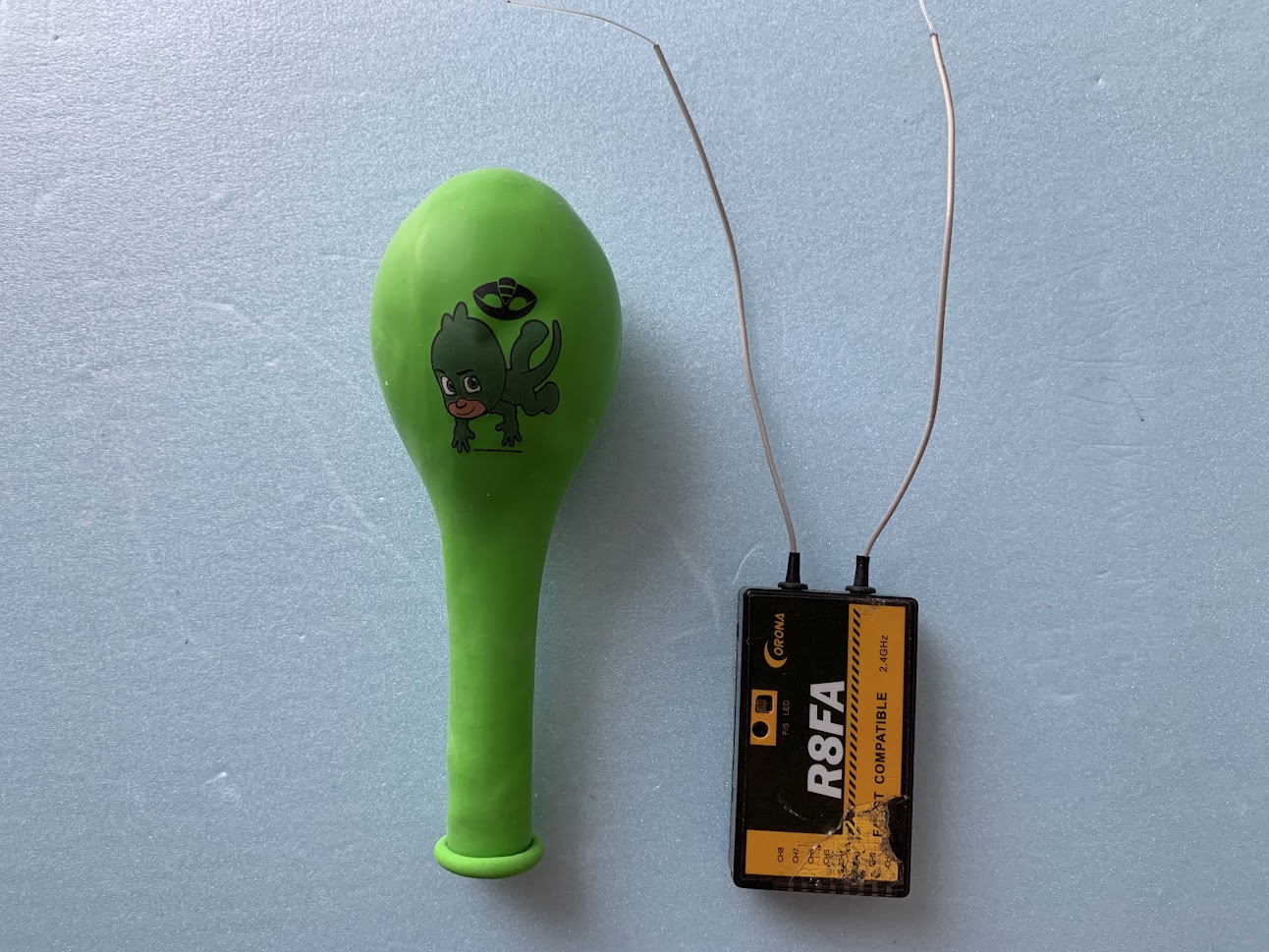

Для герметизации приемника я использовал резиновый шарик, клей UHU POR и нитки.

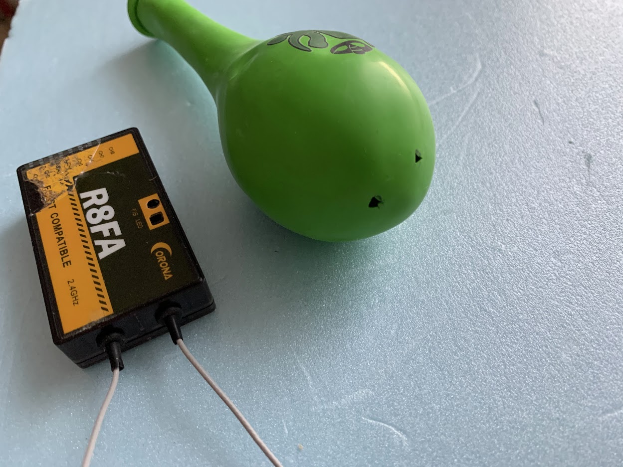

Вырезаем 2 отверстия под антенны приемника.
Помещаем приемник вовнутрь шарика. Подключаем сервоприводы, проверяем правильность подключения.
Герметизируем отверстия заливая клеем с избытком.

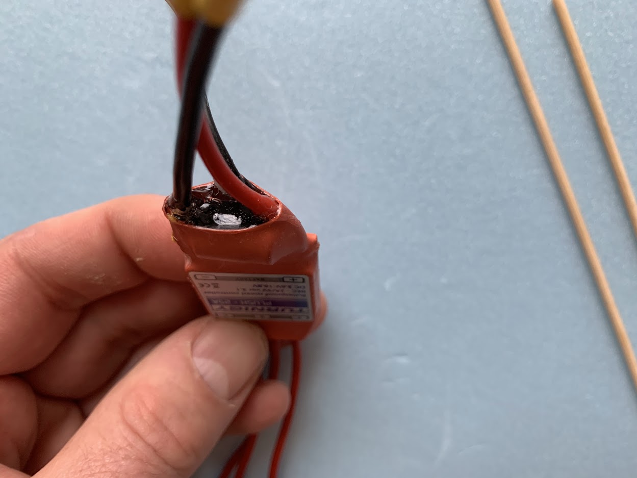

Для герметизации регулятора используем только клей, поскольку сам регулятор уже помещен в герметичную термоусадочную трубку. Торцевые части заливаем клеем с избытком.
