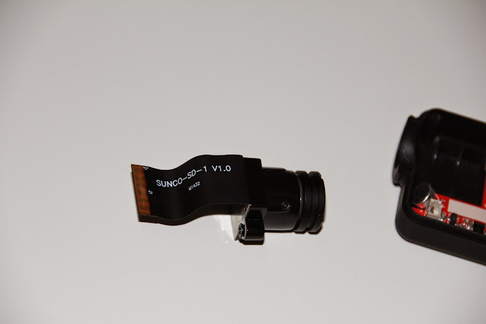

Не долго думая, решил разобрать и посмотреть внутренности. Благо процесс разборки не хитрый, вывинтить два винтика и готово.
Внутри мы видим литиевый аккумулятор, плату и видеосенсор. Аккумулятор маркировки на имеет, возможно она с обратной стороны, отрывать не стал, приклеен к крышке корпуса. Модуль видео сенсора подключен к плате через разъем.
Вот тут становится понятно для чего был ключик. Он для откручивания линзы. Можно скорректировать фокус или поменять на линзу с другим углом обзора.
Плата закреплена внутри корпуса на три винта, выкручиваем.
Видео чип стоит с обратной стороны и приживается к радиатору через тепло-отводящую прокладку.
При длительной работе, камера ощутимо нагревается, радиатор становится очень горячий. Если сравнивать с платой от Mobius, то они отличаются, но по компоновке очень похожи.
Поправил микрофон, приклеил поровнее тепло-отводящую прокладку и собрал в обратной последовательности.
