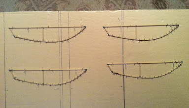

Элероны:
alt alt

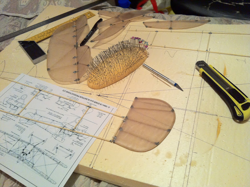

Руль высоты и руль направления:
alt alt alt
Органза + лак:
alt alt

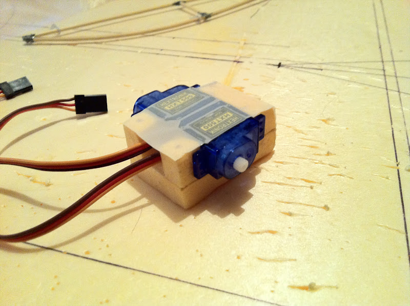

Крепление передних серв:
alt alt

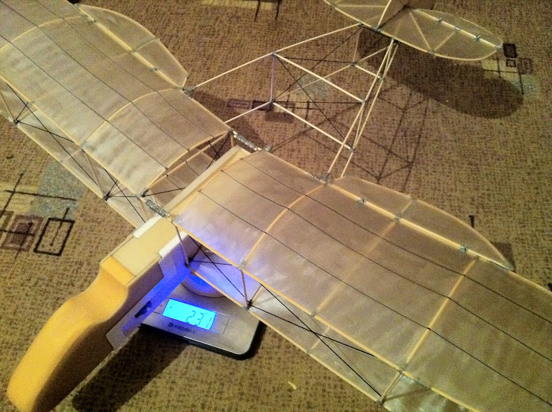

Вес на данном этапе 231г. (внутри только сервы и двигатель):
alt
