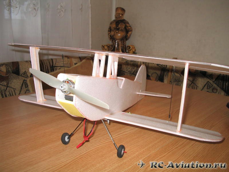

Биплан Manon  интересен именно своей миниатюрностью, достаточно мало чертежей авиамоделей которые можно сделать из одной потолочной плитки, а тут, на этом листе умудрились уместить два крыла биплана!

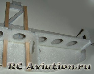

Но миниатюрный размер накладывает свои ограничения. Поэтому все внутренние детали имеют облегчающие отверстия, а клей для изготовления авиамодели лучше использовать типа Марс, Уран или UhuPor. Но даже их необходимо использовать по минимуму.
manon авиамодель из потолочки
Обтягивать авиамодель скотчем не рекомендуется по той же причине. Максимум что можно сделать - это узким канцелярским скотчем проклеить  лобик крыла и наклеить полоску широкого скотча на носу фюзеляжа.
Не смотря на малые размеры (размах крыла 48 см) Manon уверенно чувствует себя в воздухе.

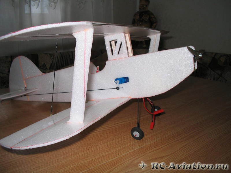

Начинка для авиамодели Manon обычно используется следующая:
электродвигатель AXI2203/46
регулятор для БК лектродвигателей Markus 10
аккумулятор 2S 1P 250мАч
3 сервомашинки "blue arrow" S0432 по 4.35гр или HXT500 5g / .8kg /
воздушный винт АРС 7/4
Приемник на авиамодель желательно ставить самый легкий, если он имеет пластиковый корпус - то "раздеть" его.
Вообще, в таких авиамоделях на счету каждый грамм!!!  Так что никаких излишеств!
